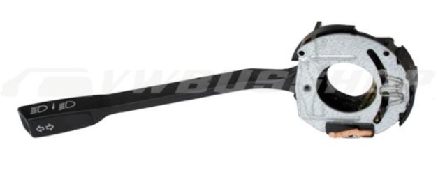

non mi è mai successa una cosa del genere... gli abbaglianti nn si accendono solo posizione, se provo a mettere gli abbaglianti nn rimangono inseriti, devo tenere la leva spinta... se lascio qualche secondo spinta e quindi accesi vedo che gli strumenti sotto la chiave si muovono... smonto le plastiche attorno alla chiave o provo con del crc per contatti sulla leva abbaglianti... strano le leve funzionano tutte bene

Ma abbaglianti o anabbaglianti?
Comunque sia, se si accendono gli anabbaglianti soltanto tenendo la leva mi viene da pensare che sia proprio un problema di contatti interni al devioluci.
Potresti provare a smontare proprio tutto dalla colonna di sterzo, tirare via il devioluci e provare a vedere dove può essere il problema, magari una pulitina ai contatti o invece si è mangiato qualche pirolino in plastica. Vai a sapere. Rimonti il pezzo e vedi cosa succede.
Se ancora non funziona, io sostituirei il devio. Che, fortunatamente, ha un costo abbordabile.
Comunque è un lavoro di 10 minuti (segna giusto la posizione del volante rispetto al millerighe del piantone).

grazie della risposta, gli abbaglianti tenendo la leva premuta funzionano, gli anabbaglianti niente, e con loro i tergicristalli e gli strumenti sotto chiave come pressione olio etc..
va beh oggi smonto il blocchetto e vedo

capitato anche a me venerdi sera!
però a me funzionano le luci di posizione e quadro,
gli anabbaglianti niente e gli abbaglianti solo se tengo tirata la leva!
mi dicevano potrebbe essere devio blocchetto accensione???
fammi sapere se risolvi che io ancora non ho modo di smontare!

ciao cice.... si esatto proprio lui.... sostituito tutto a posto :ola: :ola:
