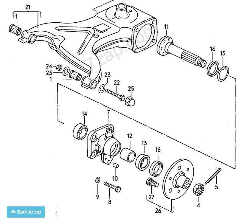

5 Anni 7 Mesi fa #152750
Risposta da OlandeseVolante al topic Tamburi Posteriori
Se hai bisogno, lo spaccato dell'asse posteriore. I cuscinetti sarebbero i 13 e 14, il 12 è uno spaziatore, tipo manicotto, i 16 delle guarnizioni.
[T3 '86]
[T3 '86]
Allegati:
I seguenti utenti hanno detto grazie : Peppe
5 Anni 7 Mesi fa #152757
Risposta da CaravelleC al topic Tamburi Posteriori
Il 12 è il componente di cui parlavo nei precedenti post. Se è consumato crea il problema. Si trova ancora dai ricambisti online, anche originale VW a una manciata di euro. Saluti
