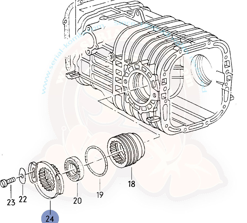

ho questo problema il furgo si è messo a perdere olio dal cambio, all'attacco di un semiasse.. il meccanico ha smontato il semiasse ma è da un mese che è li così!! perchè dice che gli vuole un attrezzo che non trova per togliere il cuscinetto e la guarnizione ?? mi sono stancato lo ho minacciato di rimontare il tutto che lo porto in una officina VAG , mi ha detto che se lo porto in officina volkswagen mi smontano tutto il cambio perchè loro il lavoro lo fanno dall'interno del cambio??? ma secondo voi è vero?:

allora, se la perdita è dall'omocinetico di uno dei semiassi, allora è solo il paraolio e la sostituzione è roba da 1 oretta ( fatta nel garage di casa... ) anche perchè a perdere olio sono i paraoli e non i cuscinetti....semmai fa rumore in rotazione ( infatti io ora lo porto da bottini per i cuscinetti del differenziale ormai consumati) ed è una cosa diversa. fatti dire di preciso dove e quale pezzo è che gli serve l'attrezzo ( o la voglia......:whistle:

mi dispiace ma mi sa che ho ragione io... per la perdita in questione devi togliiere il giunto omocinetico, e poi per arrivare al paraolio in questione levi la copertura protettiva 24 in fig ) e il paraolio è il 20.l'ho fatto un mese fa sto lavoro sul semiasse sx, è un lavoro da poco, e il giunto è bloccaot daun seeger...
