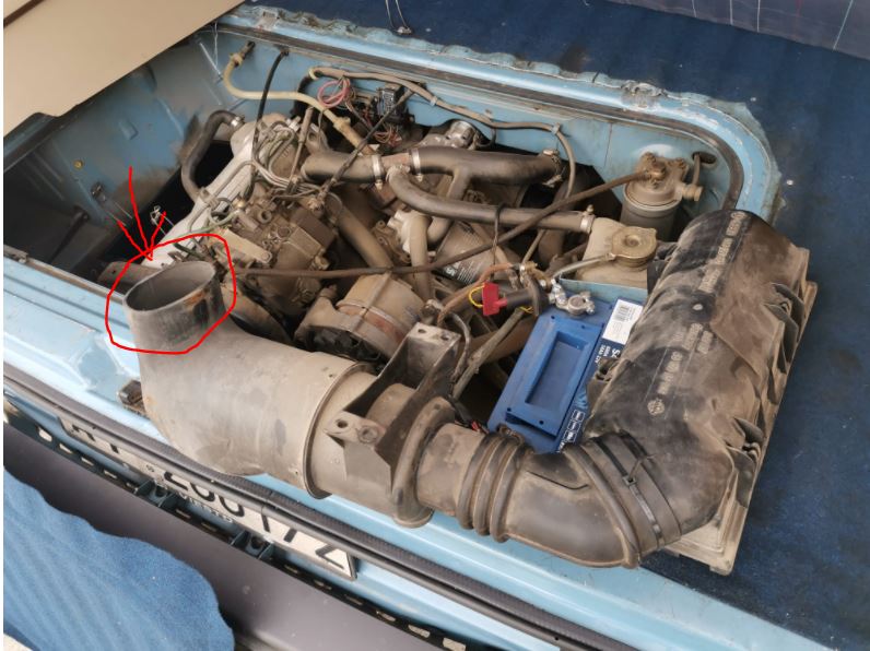

Ho cercato nei vari manuali un esploso della linea di aspirazione del mio 1.6d, ma senza successo;
Quindi, non riesco a capire se ho perso per la via qualche pezzo
Forse causa vibrazioni si sono svitate le viti di fissaggio al telaio per questo si è staccato il tutto.
Sta di fatto; oltre la parte che ho evidenziato in rosso, c'era un tubo di aspirazione che saliva oppure c'è tutto?

Si, manca qualcosa.
C'è un tubo ovale che sale nella parete sinistra e che si congiunge con uno "snorkel" che si trova esattamente dietro la griglia che sta dopo l'ultimo finestrino in coda sul lato sinistro.
Questo sistema serve per far si che al filtro dell'aria arrivi aria fresca, nel tuo caso è possibile che il tuo motore peschi aria un poco più calda perchè è un mix di aria che proviene dall'esterno e di aria che sta all'interno del vano motore.
Teoricamente se il motore lavora con aria più fresca dovrebbe rendere meglio, considerando che a temperature molto alte c'è un netto calo di prestazioni.

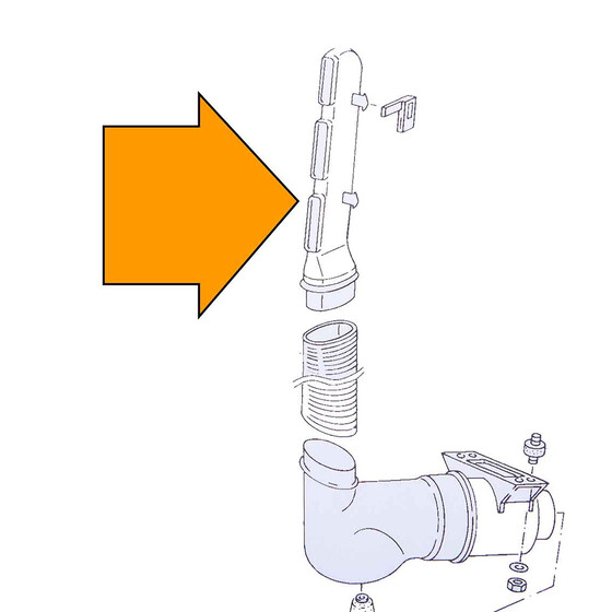

Ho trovato un disegno che potrebbe chiarirti le idee.
Il codice del pezzo vw (il tubo, non lo snorkel indicato dalla freccia) è 251129535.
Ti metto un link dove puoi vedere il pezzo proposto da diversi fornitori
link immagini 251129535
Questo pezzo ha prezzi compresi tra i 7 e gli 80 euro.
Io l'ho sostituito con un pezzo di tubo "corrugato" di alluminio da due spicci perchè secondo me una volta che hai ripristinato il collegamento tra lo snorkel e il gomito di plastica che porta aria al filtro, lo scopo è raggiunto e mi pare inutile spendere 80 euro.
