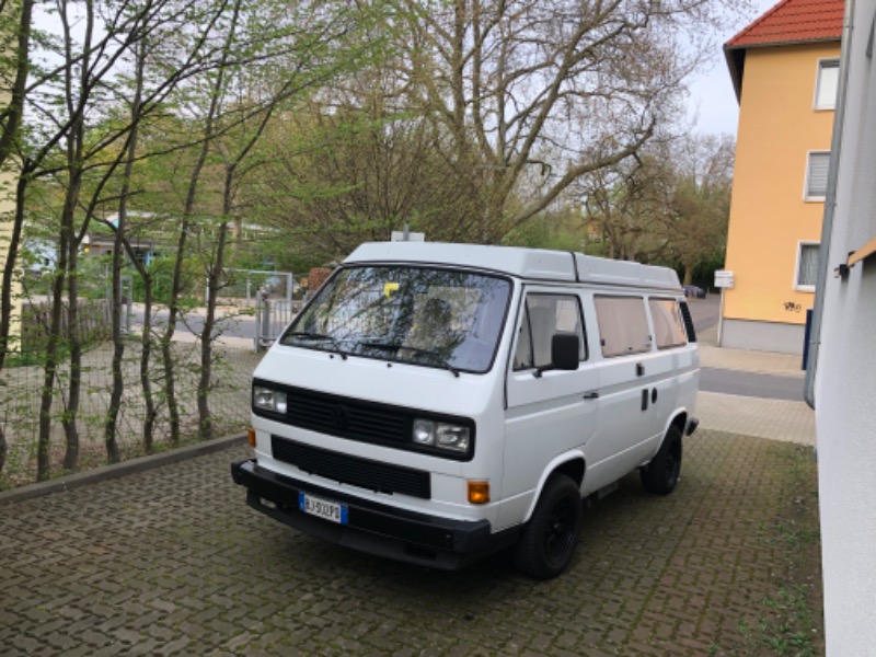

io ho un t3 westfalia 1.6 td del 87,
ho un problema con le luci, cioè interruttore di luci ha due scatti uno per le luci di posizione e l’altro per anabbaglianti giusto?
invece da me il primo scatto accende entrambi posizione e anabbaglianti e con secondo scatto non cambia nulla 🤔 il mio bus ha i 4 fari quadrati, pensavo fosse interruttore l’ho cambiato ma nn è cambiato nulla 🤔 qualcuno di voi ha avuto questo tipo di problema ? Se qualcuno mi può indirizzarmi come risolvere

Ho il mezzo da diversi anni ma lo usato pochissimo e non ho fatto caso visto che maggior parte lo
usato di giorno, ho controllato un po’ per vedere se sono cavi staccati o modifiche, sembra tutto originale e poi in generale è tutto originale non c’è nessuna modifica ha solo 100milla km.
il problema è che il pulsante anche se ha due scatti fa lo stesso lavoro sia nel primo che al secondo🤔 poi i abbaglianti funzionano correttamente e tutto
