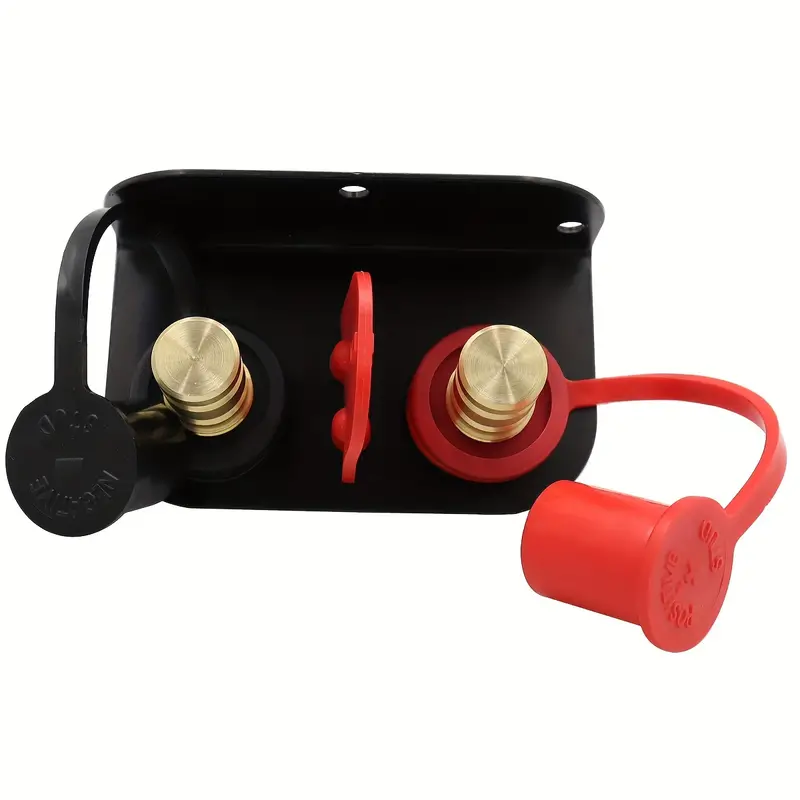

6 Mesi 2 Settimane fa #160643
da Pigrumbling
- innocenti mini mk3 850 1971
- honda transalp 600 '96
- ford fiesta mk3 1.3
Risposta da Pigrumbling al topic Ponte per batteria d'avviamento
vendono i kit per riposizionare i poli della batteria a distanza,ci sono vari tipi, lo monti sotto la panca ( naturalmnente non cinese, di marca e isolato con interruttori a dovere) e funziona. basta attivare l'interruttore e collegare i poli con i cavi e lo fai senza aprire il motore. tutto dentro cassettina elettrica isolata per tensione industriale.io lo avevo, poi quando ho rifattto la panca 3 posti non l'ho rimontato ( mancanza di voglia ). lo devo rimontare.....
