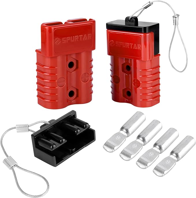

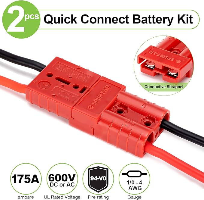

Come altra opzione stavo valutando di collegare un connettore tipo "industriale" fisso sulla batteria e portare il connettore stesso dietro lo sportellino della targa.
Una cosa del genere:
[Immagini da Amazon]
Basta poi prendere dei cavi da collegamento, staccare i coccodrilli ad un'estremo (di entrambi, positivo e negativo) ed inserirli nel connettore.
Così quando c'è bisogno, il set di cavi si collega all'auto/furgone di soccorso e sul furgo si apre lo sportello dietro la targa, si collega il connettore e via!
Si riparte verso mille incredibili avventure! A no, verso il primo elettrauto disponibile
Edit: il nome di questi connettori è Anderson

Vero. un sistema così l'ho fatto sulla moto,che si collega subito svitando la fiancatina... me ne ero dimenticato. sono connettori per alte potenze. ottimi.
