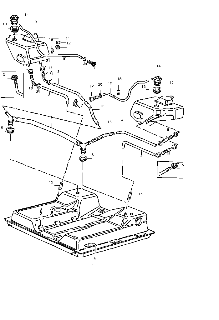

Scusatemi se riapro una vecchia discussione... qualcuno ha lo schema dei tubicini del serbatoio? Ho notato che non appena supero i 25 euro di gasolio, me ne sputa fuori un bel po, specialmente in curva... credo che almeno uno dei vecchi cari tubicini sia passato a miglior vita. Il vecchio proprietario deve essersi divertito tantissimo, ho guardato la parte superiore del serbatoio (tirandolo un po giu) e non vi dico l'intrigo di tubicini, qualcuno arrotolato a mo di matassina (forse non aveva un taglierino e lo ha lasciato di qualche KM piu lungo... mah!), qualcuno staccato (da dove non ci e dato a sapere) e cosi via... visto che non me lo ricordo, e non volendo fare cazzate, se qualche santo quaggiu ha lo schema faccio il lavoro una sola volta e AMEN! Grazie.

- Mauriziolot
- Messaggi: 1249
10 Anni 8 Mesi fa #123718
da Mauriziolot
Risposta da Mauriziolot al topic [Spostato] come smontare serbatoio diesel
E perfetto grazie!!! Proprio quello che cercavo.

Ciao a tutti, ritorno sull'argomento per via dei tubi segnati nel disegno con il numero 17... vanno lasciati aperti o sono collegati da qualche parte??
