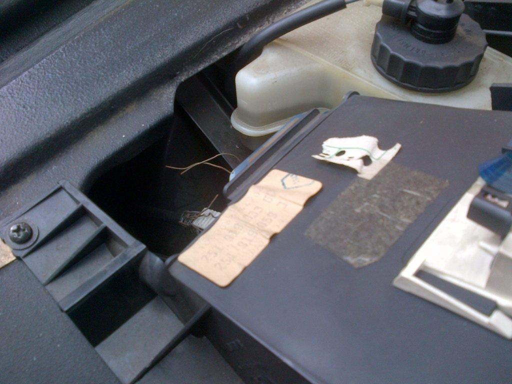

Ciao, ho acquistato un nuovo contachilometri, visto che il mio è fermo a 169.999 dal 2007. Ho iniziato a smontare la palpebra ma sotto ho trovato questa sorpresa. E' normale ? credo non lo sia. Come posso procedere? cosa ne pensate? grazie per vs aiuto
sorry non vi vede la foto....

Sembra che abbiano legato col fil di ferro l'attacco del cavo contakm, ma il tuo è fermo nel senso che non va il contakm ma il tachimetro invece va (la veloità )? Altrimenti il problema è solo il cavo...

Grazie, si, non funziona il contachilometri. La velocità è ok.Temo solo che se levo il fildiferro poi non lo aggancio + e devo prendere un cavo. Tra l'altro è difficile far il cambio. Ci proverò.

non è cosi difficile cambiare il cavo.. per il contachilometri smontalo e guarda se non si è mossa la rotellina dentata andando fuori sede.. a me d estate faceva cosi... il calore dilatava la plastica e poi la rotella saltava giu
