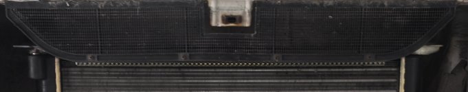

la mia era data per morta (3 anni fa)
tolto il cruscotto, aperta la "scatola nera",rimossa la ventola,lubrificata (x sfizio) ed è.. ripartita!!
e nn s'è più fermata! (sgrat..?
consiglio inoltre di verificare la presenza del filtro aria abitacolo, sia per la salute della ventola (così le cacche nn la incrostano più), che per i vostri polmoni..
(sul mio nn c'era.rimpiazzato arrotolando 50cm di filtro x cappa da cucina e ficcandolo dietro la griglietta in foto)
