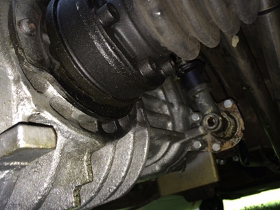

Ciao ragazzi
Ho notato questa perdita d'olio dal giunto lato cambio, dopo un po che vado goccia, non molto ma goccia, da fermo quando non c'è trazione non goccia piu.
vi metto la foto del luogo del crimine
Mi date qualche dritta?posso fare da solo pur essendo novizio?o devo rivolgermi al meccanico?perche necessita di strumenti particolari?
Grziee

ma l'olio che esce è chiaro o molto scuro sul nero ? vedo che hai il cambio immacolato.... manutenzionato da poco ?

Ciaoo
L'olio è chiaro! sisi molto chiaro.
Il cambio è immacolato perche ho rifatto tutto il leveraggio!
Attendo la sentenza!

Salve a tutti, stesso problema ma con perdita molto evidente, abbastanza da imbrattare attorno. Olio nero... nessuna perdita da fermo.

In quel punto o è il paraolio del cambio o esce un po' di grasso dal giunto... Che sottoscocca pulito e precisino! Complimenti
