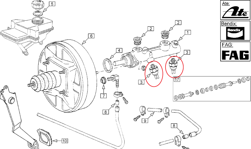

Salve a tutti, mi sono accorto che le luci stop dei freni si accendono solamente premendo il pedale a fondo (quindi nelle normali frenate non si aziona la luce quasi mai), da cosa può dipendere? Regolazione (se presente) del pedale? Interruttore elettrico (se presente) o bulbo sulla pompa non ben funzionante? Premetto che il bus frena bene, il pedale non é spugnoso e non ci sono perdite di liquido freni...se non si risolve con una semplice regolazione io pensavo di mettere un interruttore elettrico contatto/stacco...cosa mi consigliate di controllare o fare? Grazie

Posizione dei bulbi (potresti everne anche uno solo, dipende dall'anno di produzione). Rimuovi la palpebra del cruscotto e verifica. Ponticella i contatti e vedi se le luci degli stop si accendono. Se si accendono, occorre sostituzione e dei bulbi.

Membrana del bulbo stanca......fa fatica a sentire la pressione

Sensore o più facilmente bolla d'aria che non fa premere bene la membrana, già successo e con lo spurgo è sparito...
