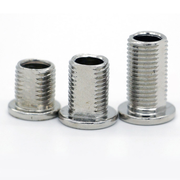

- fare un piccolo foro nella carrozzeria
- rinunciare a uno dei fori preesistenti dei supporti del gavone (ci sono due o tre bulloni per staffa)
- sostituire uno di questi con un bullone "passacavo" per illuminazione, qualcosa del genere:
Spero di averti dato qualche utile suggerimento!
