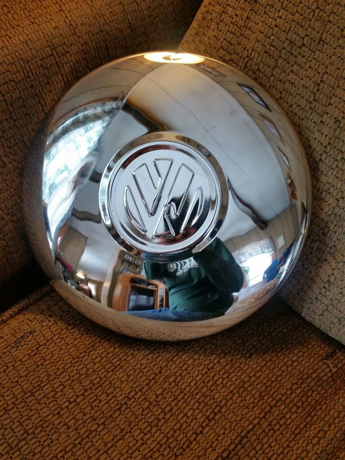

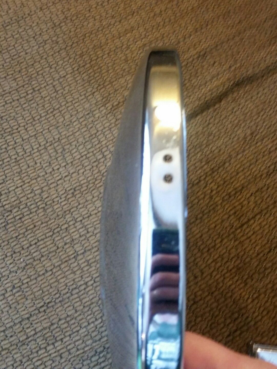

O sono imbranato io o c'è qualcosa che non torna.

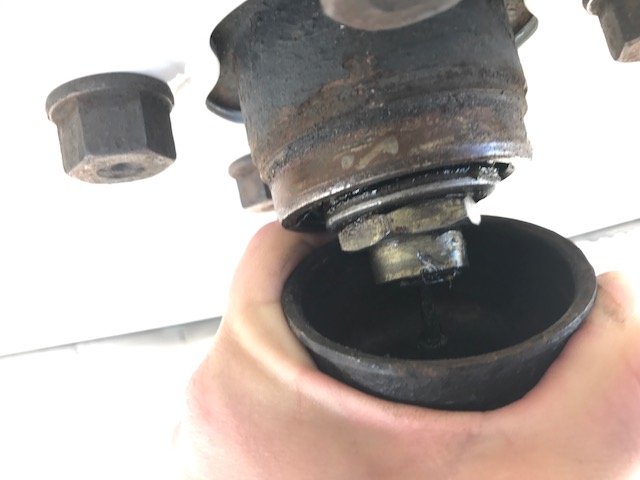

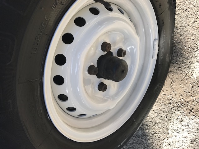

Ho comprato le borchie ma quando ho provato a metterle ho avuto una brutta sorpresa. Il coprimozzo delle ruote anteriori mi viene decisamente troppo in fuori e non permette di inserire la borchia. Sto sbagliando qualcosa io? Non posso togliere il coprimozzo perchè c'è attaccato il cavetto del conta chilometri.

Controlla l Et di quei cerchioni...mi sembrano diversi

Anche secondo me il problema sono i cerchi non sembrano cerchi da t3

Allora,i cerchi sono del t3 forse il problema è che le borchie sono state acquistate in America. Se ho capito bene i t3 americani non hanno il cavetto del tachimetro montato sul coprimozzo. Quindi praticamente sporge quanto il mozzo delle ruote posteriori. Vi risulta?
- Messaggi: 176
7 Anni 11 Mesi fa #147709
da mattbear
Risposta da mattbear al topic Borchie VS coprimozzo contachilometri
Svelato l'arcano..il problema della borchia che non entrava era dato da un'eccesso del cavetto del tachimetro che fuoriusciva di qualche millimetro. Naturalmente il vecchio proprietario si era perso la coppiglia ferma cavo e ci aveva fatto un'accrocchio per bloccarlo che sporgeva troppo.
