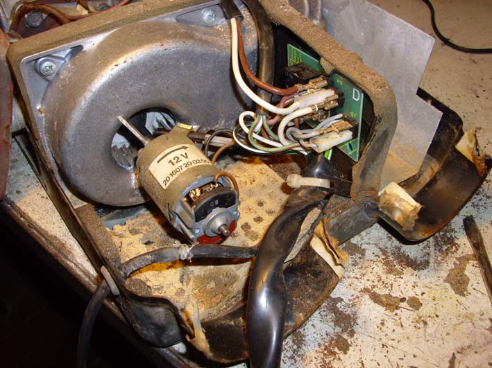

l'amianto (o sembrante tale) è dentro la cella sigillata e non si respira, ma aprendo tutto ci sono altre sorprese. Ho trovato di tutto: sabbia, polvere di ruggine e pezzetti di gommapiuma sbriciolata. Quindi consiglio di dargli un'occhiata comunque(d'altra parte parliamo di 20 anni almeno...). La gommapiuma è la stessa che sta dentro lo sbinatore (vedi: Tecnica generica/polvere di Joker). Questo schifo di gommapiuma è poi la stessa che qualcuno ha visto sbriciolare intorno ai coni degli altoparlanti di quell'epoca.

Stando alle condizioni della scocca esterna (abbastanza deteriorata) pensavo di trovare il disastro una volta aperto, invece sorpresa, dentro era intatto!
Davvero sembrava nuovo, il foglio di amianto non l'ho sostituito però...

perche’ all’interno della stufa tra la caldaia e la lamiera zincata,
quindi in una zona dove passa l’aria forzata dalla ventola,
c’e’ un specie di feltro (non so che materiale sia)
nel disegno del catalogo ricambi e’ il particolare 2
il codice del pezzo e’ 20 1607 01 00 12
sul catalogo italiano e’ denominato PLACCA DI TENUTA
il costo a listino e’ di Euro 12,08
ne occorrono 2 pezzi, uno per ogni lato della caldaia.
Non penso che questo sia fatto di amianto, e credo che serva come
anticigolio tra il corpo caldaia e la lamiera convogliatore zincata.
Ed inoltre,
nella zona del ventilatore c’e’ della gommapiuma incollata all'interno dei 2 semicarter esterni
