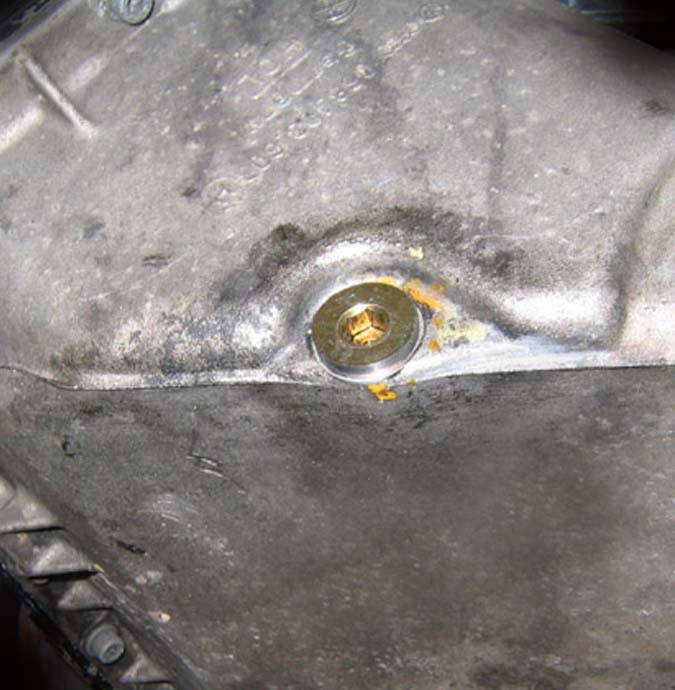

syncroman ha scritto:
Leon1572 ha scritto: E' possibile far ri-filettare la coppa dell'olio?
Io vado avanti con una ditata di pasta rossa attorno al bullone ad ogni cambio d'olio - il meccanico mi aveva detto che, essendo in alluminio, l'unica alternativa è la sostituzione della coppa...
si è possibile anche se tuttavia con l'alluminio molte volte si fallisce nell'intento di ripristinare la filettatura originaria (cambia il diamentro nominale ma non l'interno). Oppure si tenta di fare una filettatura nuova sostituendo il bullone con uno di dimensioni leggermente superiori. Io l'avevo fatto sulla moto, credo sia possibile farlo anche sul motore di un'auto...

guarda il mio.
Ho rifatto la filettatura ed il bullone adesso è più grande.
Lì l'alluminio è abbastanza spesso e non c'è nessun problema.
Poi, visto che avevo svuotato la coppa, con l'occasione ho filettato pure il lato anteriore destro(c'è una sede apposta e si vede, non serve foto); e ci ho messo il sensore della temperatura, con lo strumento Veglia sul cruscotto.

Jimmy ha scritto: guarda il mio.
ottima soluzione, altro che pasta rossa!
