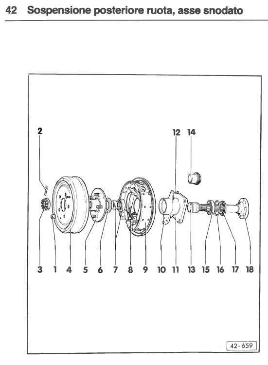

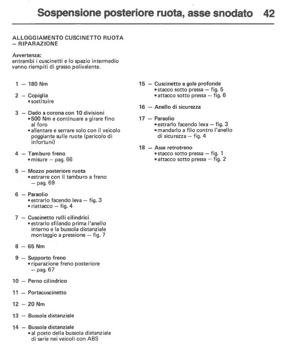

Risposta da gioy_80 al topic COPPIA SERRAGGIO DADO CENTRALE MOZZO POSTERIORE
Estratto dalla Bibbia secondo VW...
Vedi se c'è quello che ti serve, ci dovrebbe essere anche di più.

grazie mille gioy. 500 nm.
