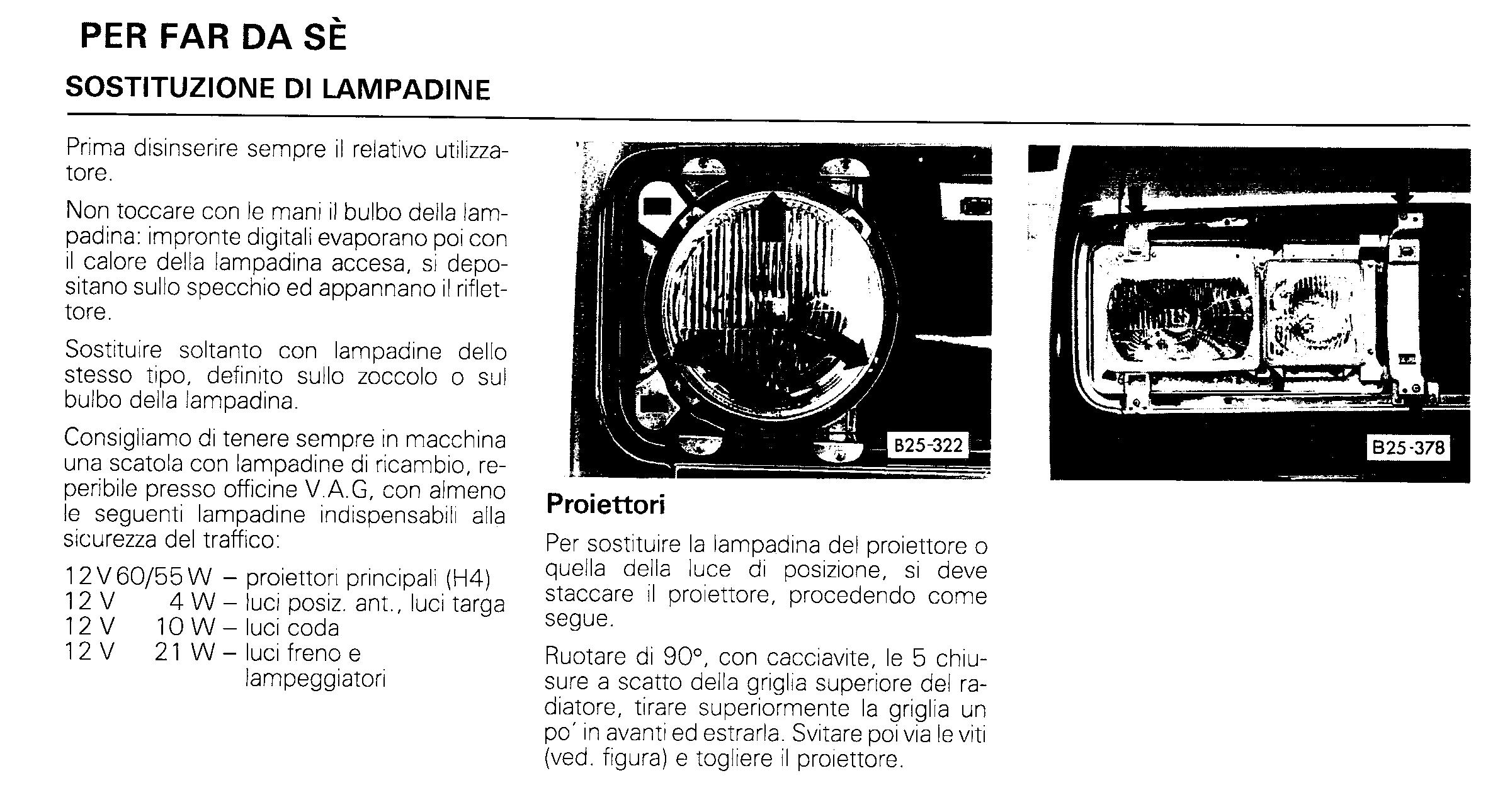

01/06/2011 17:53 #67595 da Vic
Risposta da Vic al topic Lampada frecce
01/06/2011 19:00 #67602 da SyncroDan
Risposta da SyncroDan al topic Lampada frecce
Vic ha scritto:
:D
Stavo per farlo io Vic! :D
PS: mi hai risparmiato qualche sciracca contro lo scanner che ultimamente fa un po' quello che vuole! :asd:
