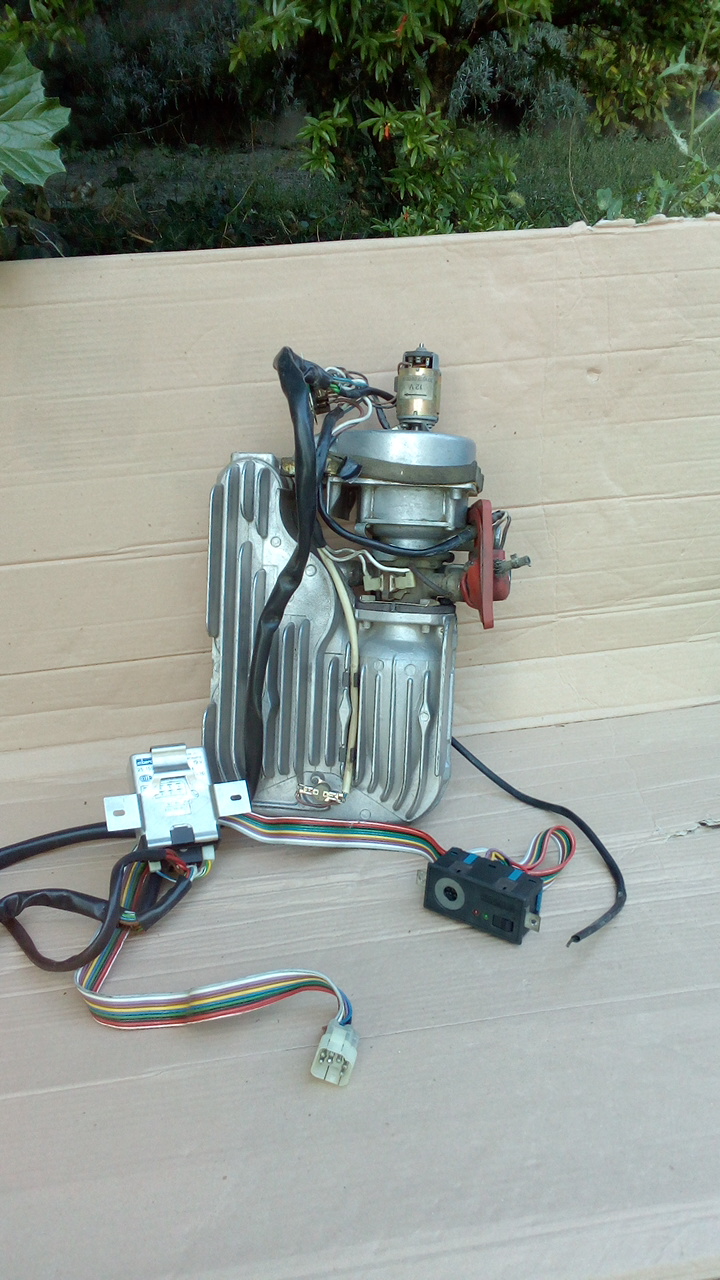

Il mio è un eberspacher a gasolio, l'ho comprato come un D2 se sia L non lo so. Ho montato la pompa che che ho linkato perchè la stufa che ho acquistato ne era sprovvista e montando la pompa di un webasto la mandata era eccessiva, scaldava troppo anche al minimo (ho abbrustolito il pavimento davanti alla griglia sotto alla panca). Questa pompa lavora egregiamente.
Montata su questa stufa.

sembrano uguali... in fondo non ho ancora trovatonessuno che sa dirmi la differenza tra eberspacher D2 e D2L...

Avevo lo stesso dubbio, ma non ho trovato da nessuna parte una pompa specifica per D2L, quindi ho dedotto che in termini di mandata non ci fosse nessuna differenza.
