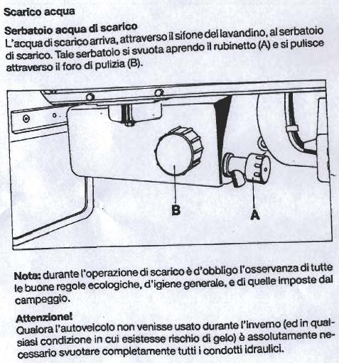

Tornando a te, non capisco che cosa tu abbia là sotto... probabilmente una foto sarebbe utile per capirci meglio... ti allego la parte del manuale Westfalia dove è indicato il funzionamento del serbatoio delle acque sporche, in modo da avere quantomeno un paragone... tu cos'hai al suo posto?

esatto mi sà che qualcuno prima di tè ha smontato il serbatoio e allora certo che il tutto non funziona come dice giustamente fantomas . dalle figure che ti ha inviato giordano vedi come dovrebbe essere. comunque serbatoi originali westfalia si trovano abbastanza facilmente su ebay.de cerca sotto unterflurabwassertank . se hai bisogno di aiuto fatti sentire .

dunque..il serbatoio delle acque sporche della foto messa da goy_80 nel mio joker non c'è!!!..è stato rimosso???..azz!!!!
