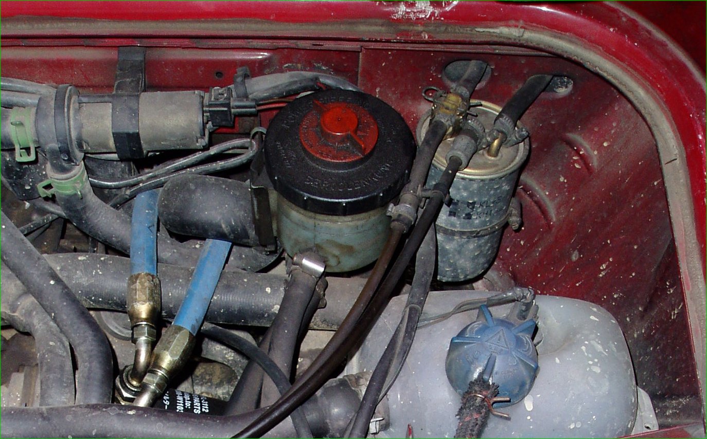

Qualcuno potrebbe gentilmente postare qualche foto di dove è stata montata la "T" per intercettare il gasolio (o benzina) per il riscaldatore supplementare Eberspacher o Webasto????

Se hai pazienza domani ti posso postare la foto! In qualsiasi caso posso dirti che l'ho "peso", utilizzando un "T", dalla tubazione che porta il gasolio dal serbatoio al portafiltro carburante...

esatto , basta chinarsi un pò e la vedi

Ciao Piero.
Come ho già avuto modo di consigliare in mp a Kgb, potreste verificare se sul portafiltro del gasolio sia presente un foro di ingresso/uscita del carburante libero.
Spiego meglio: nella mia vecchia (sigh) Land, non volendo interrompere per motivi di affidabilità la linea del carburante, ho preso l'alimentazione del riscaldatore dal portafiltro, il quale aveva sulla sommità 4 fori: 1 occupato dal tubo del gasolio in ingresso al filtro, 1 occupato dal tubo in uscita ed altri 2 gemelli (ingresso ed uscita) tappati con appositi tappi filettati. Io non ho fatto altro che prendere il tappo della 2a uscita, forarlo e montarci un portagomma sul quale ho innestato il tubo del riscaldatore (ma potete anche smontare dado e raccordo da un auto rottamata, verificando la compatibilità dei filetti).
Nonostante il serbatoio al posteriore ed il motore all'anteriore (tutto all'incontrario...per alcuni), la pompetta del riscaldatore riusciva tranquillamente a richiamare il carburante.
Se anche per voi fosse possibile questo, nessun intervento di taglio sui tubi e reversibilità indolore.

Purtroppo non ci sono queste possibilità sul portafiltro dei T3 (almeno su quelli che io ho sempre visto, poi se qualcuno lo ha modifiato questa è un'altro discorso) e comunque la reversibilità nel nostro caso è garantita visto che l'alimentazione è garantita da un comunissimo tubo di gomma reperibile da un qualsiasi autoricambi. Per fare quello che paolinox consiglia (e che anche dal mio punto di vista è un più bel lavoro) bisognerebbe sostituire il nostro portafiltro con uno dotato di più ingressi

grazie ragazzi,
proprio perchè mi sono chinato che volevo capire quale può essere il collegamento migliore tra quelli che ho visto o sentito in giro
1 - tubo da serbatoio a filtro lato passaruota (sarebbe l'ideale ma c'è poco spazio per lavorare)
2 - tubo da serbatoio a filtro lato motore (questa mi sembra la + facile)
3 - tubo da filtro a pompa gasolio (questa non mi piace molto)
4 - tubo ritorni del gasolio (manco questa mi piace)
il filtro è quello con pre-riscaldamento ma confermo che non ha attacchi aggiuntivi liberi.
qualche foto mi aiuterebbe a decidere, in alternativa apro un sondaggio!
