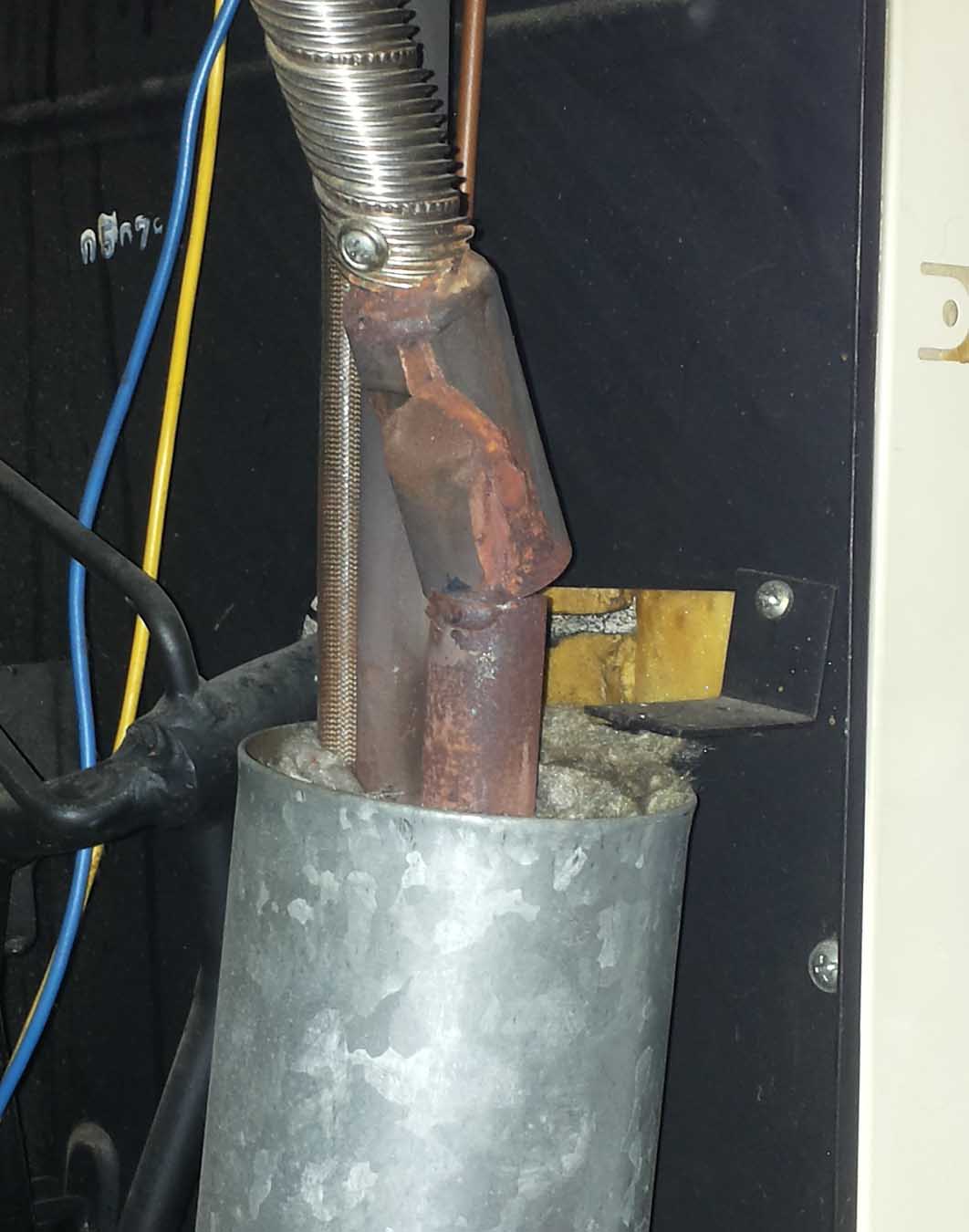

Oggi ho smontato il frigorifero per dargli una pulita dentro e fuori. Finite le pulizie mi sono sorti un paio di dubbi:
- Il tubo di scarico deve essere così inclinato (vedi foto), oppure si è piegato durante lo smontaggio? dubito fortemente che si sia piegato mentre lo estraevo dalla sua sede, poiché non ha fatto alcuna resistenza e per raddrizzarlo bisogna fare forza (ho fin paura di romperlo...).
- Ho letto tanto tempo fa che ognitanto bisognerebbe "capovolgere" il frigo per rimetterlo a nuovo. E' vero, oppure è solo una voce? Se è vero, come si deve fare?
Saluti.
Il tubo dovrebbe essere dritto. Il Joker l'hai comperato usato? Sembra che sia stato piegato per far arrivare lo scarico alla bocchetta esterna (magari era arrugginito). E' brutto da vedersi, ma a mio avviso ciò non comporta malfunzionamento.
L'ho comperato usato, ma nel 1990... da allora abbiamo smontato più volte il frigo, senza mai prestare attenzione alla forma del tubo (sinceramente non saprei dirti da quanto tempo è così). Il tubo si raccorda allo sfiato con facilità, non credo sia corto. A rigor di logica dovrebbe essere dritto, io una raddrizzata gliela do, poi quando lo rimonterò vedrò se lo scarico funziona correttamente e vi faccio sapere...
Grazie!!!

Prova a fare una foto da un altra angolazione, da quella li sembrerebbe sia stato saldato cosi come lo vedi

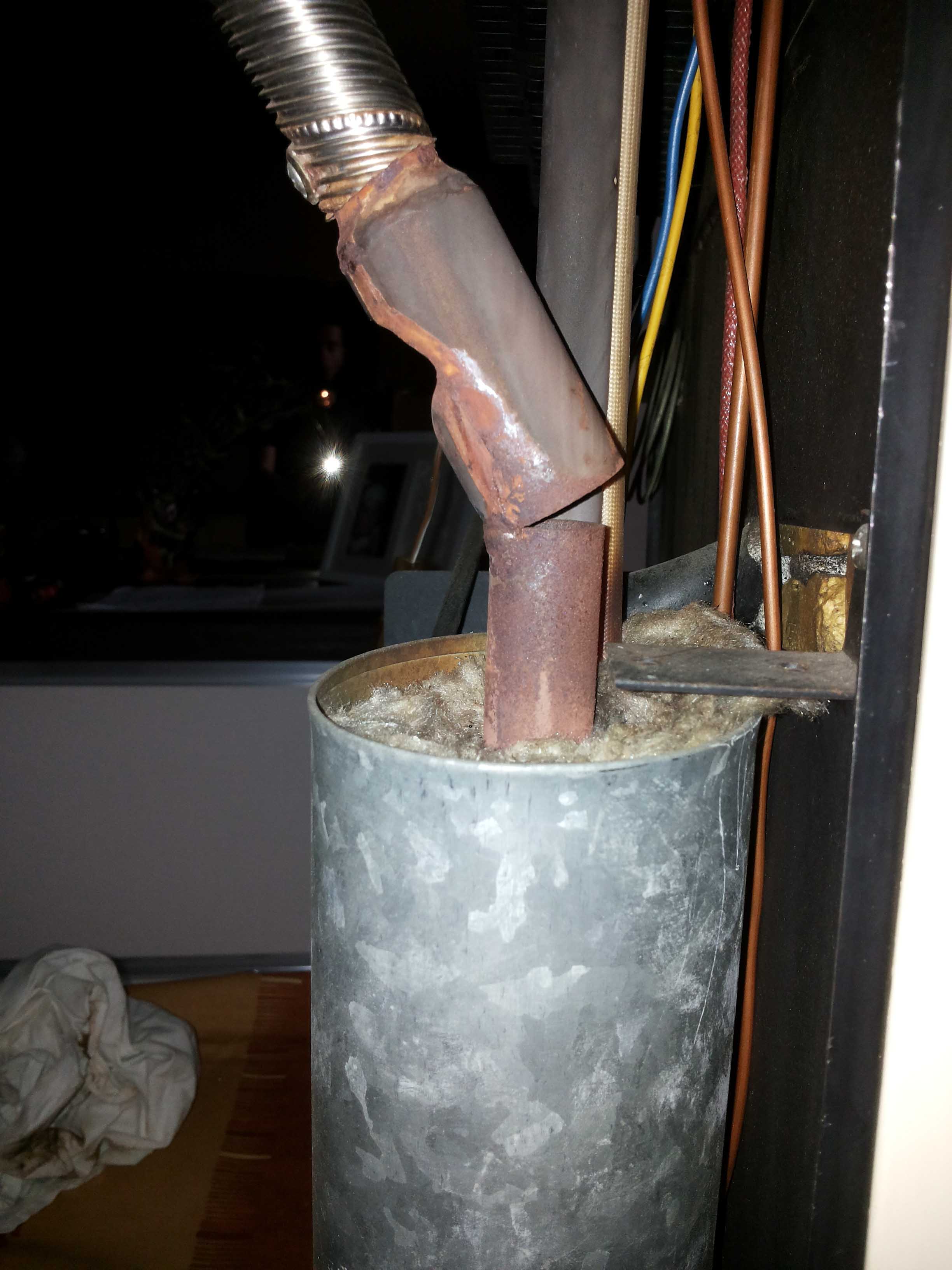

Pronti! dalla foto si vede un altro sfiato, tipo flauto, sul fronte.
Ma i vostri sono differenti?

Mandarino ha scritto: Pronti! dalla foto si vede un altro sfiato, tipo flauto, sul fronte.
Ricarico la foto...
11 Anni 2 Settimane fa #119409 da ea
Risposta da ea al topic Frigorifero Electrolux trivalente
boh, sembrarebbe fatto cosi.., il mio è diretto, senza sfiati, è aempre electrolux, ma un po differente da quello del joker, ha il piezo manuale, so pero di certo che anche quello del giocher ha uno sfiato simile al tuo, pero a t..
11 Anni 2 Settimane fa #119411 da Giallojoker
Ciao Mario, ho trovato questa foto fatta quando ho smontato il mio frigo elettrolux, magari può esserti d'aiuto
