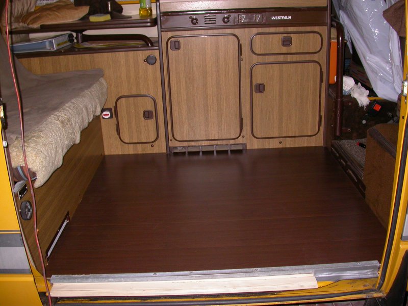

13 Anni 9 Mesi fa #70892 da Giallojoker
Risposta da Giallojoker al topic [Spostato] Pavimentazione
Dopo averci pensato molto, ho deciso di montare un nuovo pavimento; non me la sono sentita di rimuovere la moquette originale, e pertanto sono stato costretto a montarlo sopra, anche se con qualche complicazione. Il risultato mi sembra comunque soddisfacente, eccolo:
