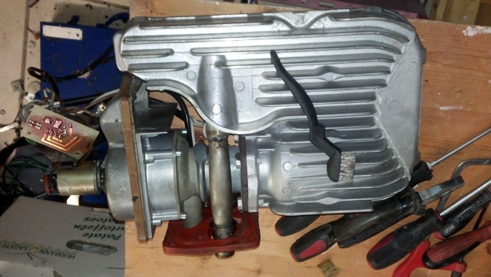

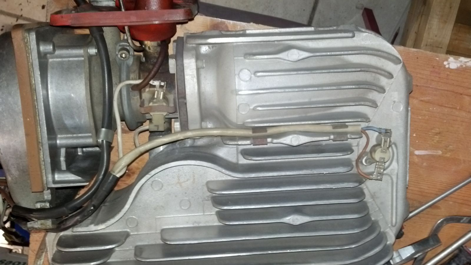

Ecco, stufo delle continue noie ho deciso di smontare la D2l e dargli una ripulita e messa a punto.
In effetti il coperchio era messo malissimo e non so se riuscirò a ripristinarlo.
Giaà che l'ho aperta chiedo ai più esperti cosa vale la pena sostituire ed eventualmente dove è possibile recuperare i ricambi.
Il mio problema è che anche all'interno l'Eber soffiava aria puzzolente e maleodorante e pertanto sono alla ricerca di qualcosa che risolva il problema.
Inoltre la ventola era rumorosa e volevo (se possibile sostituirla con una più silenziosa).
Infine spostando la levetta del comando su solo ventola non accadeva nulla...
Posto due foto.

Smontato il motore elettrico e direi che cigola di brutto...qualcuno sa la sigla del motore?I giri e le caratteristiche?
Vorrei sostituirlo con uno più moderno e più silenzioso
