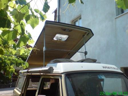

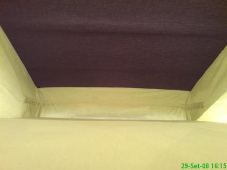

Ciao a tutti!
Ho letto che non sono, o meglio, non ero l'unico col problema della muffa all'interno del tetto a soffietto e di come pulire la tela del soffietto stesso. Non ne potevo più di quell'orribile tetto e quindi mi sono deciso, facciamo una cosa fatta per bene!
Mi sono preso un pò di tempo e mi sono messo di impegno:
- ho iniziato a smontare la tela, graffetta per graffetta...
- una bella lavata a mano e poi in lavatrice
- mi sono rivolto ad un tappezziere di fiducia per fargli vedere le condizioni della tela in modo da poter cambiare la zanzariera, cerniera ed elastico in fondo
Non volevo fermarmi alla tela e quindi...

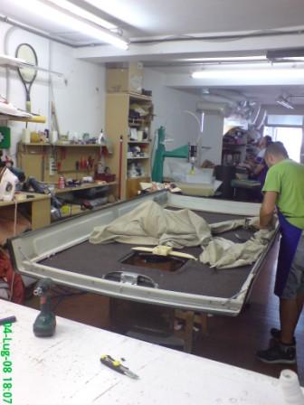

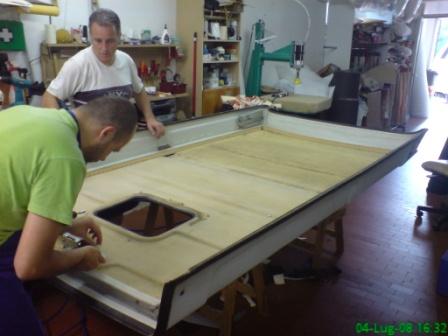

- gli ho fatto vedere le condizioni dell'interno del tetto....orribili

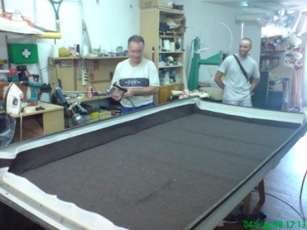

- gli ho buttato li un'idea su come poter rimediare e abbiamo provato prima su un 30 cm2: la mia intenzione era di coprire il tutto con una tela e abbiamo provato ad attaccare con una colla speciale da tappezzieri una base morbida imbottita e poi la tela....giornate di caldo pieno ma non si scollava proprio per niente...perfetto!!
- di li la decisione: smontiamo completamente il tetto (io, Gianni e Bruno) e via ai lavori
- smontiamo l'oblò e guarnizione in modo da avere il tetto nudo;
- una bella pulita
- una spruzzata di colla e via!!
- abbiamo fatto aderire perfettamente il tutto alla conformità del tetto

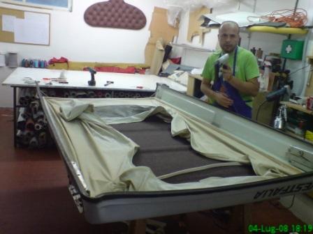

- i mitici Gianni e Bruno (i tappezzieri) hanno poi graffettato tutta la tela agli estremi lati all'interno del tetto:
- fatto il buco per l'oblò e risistemato alla perfezione quest'ultimo

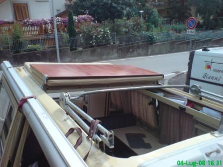

- abbiamo (hanno) rimontato tutta la tela al tetto
- riposizionato il tetto sul furgone (mazza se pesa) e fissato a dovere
...e poi via al bar a festeggiare a veneziani... :wink:

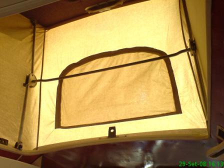

Il grosso era fatto, poi ho rifissato la tela alla base del furgone e dato una bella mano di spray impermeabilizzante ma allo stesso tempo traspirante.
Il risultato? A mio avviso magnifico!!! Tela ed interno tetto come nuovi!!
Un grazie particolare alla tappezzeria Gianni Romani di Laives (BZ) e ai mitici Gianni e Bruno che hanno contribuito alla realizzazione!! :applausi:
Posto qui un paio di foto....
ciao a tutti da Johnny :hippy

16 Anni 7 Mesi fa #13744 da Cucciola
Bel lavoro complimenti!
La tela sembra nuova!
:applausi:

16 Anni 7 Mesi fa #13746 da Johnny
Grazie cucciola!
E' stato un lavoraccio ma ne è valsa la pena :wink:
