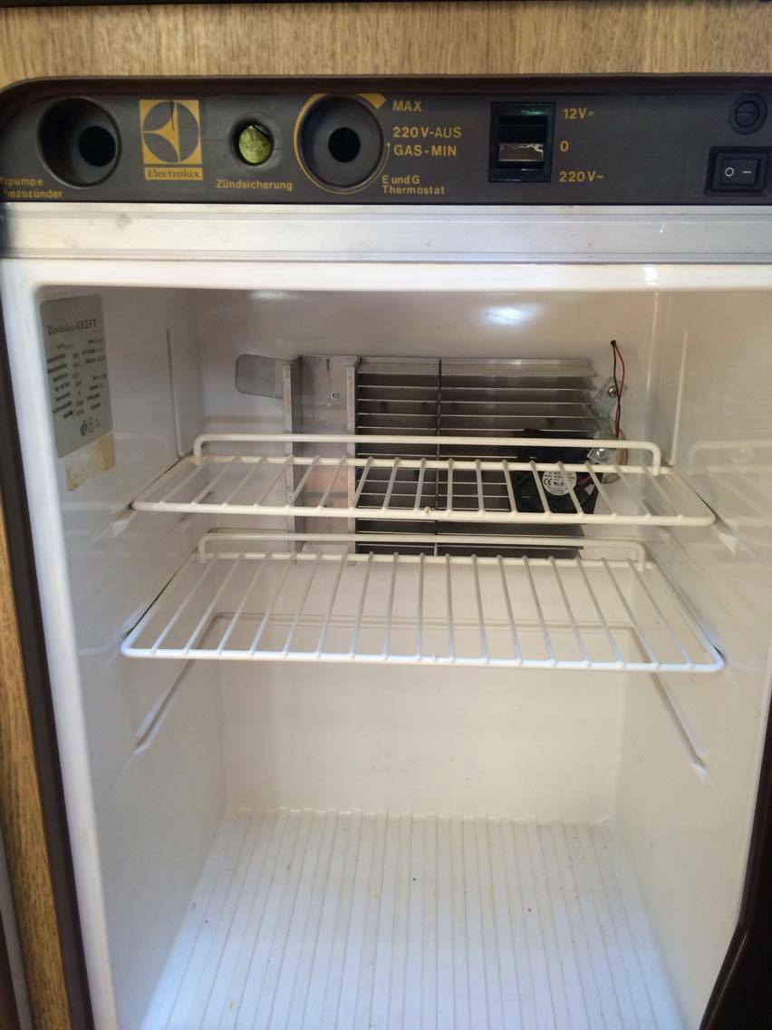

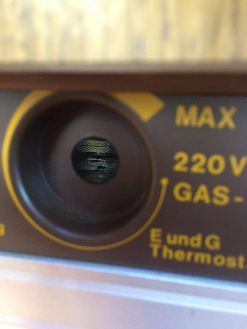

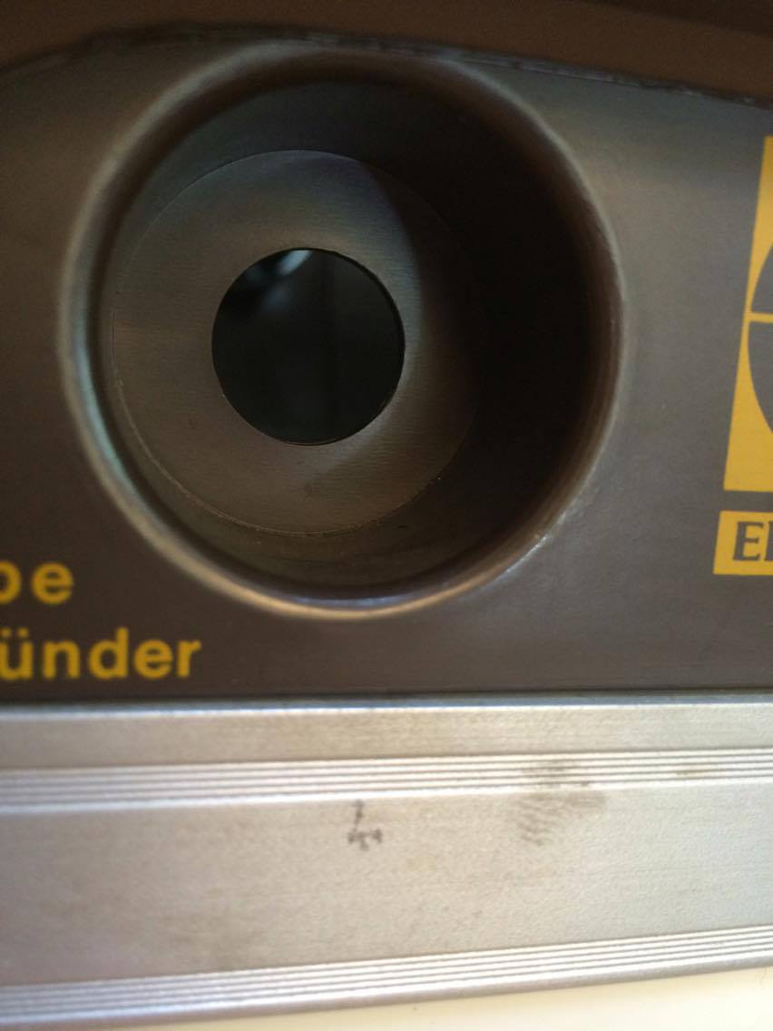

scusate ragazzi ma ancora non me ne intendo molto e mi dispiace essere frammentario, qui ho alcune foto del frigorifero, forse non ho capito bene neanche io cosa ha fatto il precedente proprietario, ma dove ci dovevano essere le manopole non ci sono e dalle altre due foto attraverso i fori delle manopole si vede che all'interno non c'è nulla.
A 12v e 220v si aziona anche la ventolina e dopo qualche ora arriva alla sua temperatura massima e si stabilizza.. l'ultima prova che ho fatto era 34 gradi esterni e dentro il frigo 21 gradi.
Non so se è normale o no, sinceramente non ci sto capendo niente
Cosa mi consigliate di fare?
(((Il bombolone del gpl è montato ma vuoto e non collegato, ho già una bombola del gas sotto il lavello per far funzionare solamente i fornelli.)))

Bell'elemento questo vecchio proprietario heheheh A quanto pare si è disfatto completamente del circuito gas per alimentare il frigorifero...evidentemente andava sempre in campeggio ed il gas era solo un impiccio.
particolare anche l'aver messo la ventolina all'interno del frigorifero bucandolo. Di solito si potenzia quella posteriore per raffreddare maggiormente il circuito in fase di scambio, messa all'interno non l'avevo mai vista. Sulla resa posso dirti che anche il mio quando esternamente fa oltre i 35 gradi diventa quasi inutile (abbasserà come a te di 10/15 gradi circa), nonostante l' abbia già ripristinato con gli interventi soliti...ma forse è un po andato anche il mio.
Ti consiglio cmq di leggerti le varie discussioni sul ripristino e se vuoi tornare al trivalente col gas ho paura che l'unica soluzione fattibile sia sostituirlo e attingere dalla stessa bombola che usi per i fornelli. Altrimenti dovresti essere talmente esperto da capire cosa manca e ricomporre i singoli pezzi, ma la vedo dura e se dici che il tuo frigo già ha un resa bassa lo vedo abbastanza inutile.
Facci sapere !

Tra l'altro se non sbaglio quella serpentina interna è montata sbagliata, ovvero a 90 gradi rispetto al verso corretto... la ventolina dentro al frigo è un toccasana, oltre a non servire a una minchia è anche a rischio perchè la serpentina fa condensa, e la condensa non è amica della roba elettrica. Credo proprio che vada smontato il frigo e rivisto un pò bene il tutto...

E' vero! In quel profilo a forma di C io incastro la vaschetta per il ghiaccio. Ed è orizzontale, non verticale.

ciao a tutti ho sentito un tecnico che si occupa di frigoriferi in generale,
Tra le cose che mi ha detto, vedendo le foto che ho postato qui sopra, mi ha detto che quell'accricco grigio che mi avete detto che sembra essere montato male in realtà è messo bene ed è così che deve stare.
Comunque tra qualche giorni mi ci vedo e proviamo a fare qualcosa poi vi aggiornerò, magari potrà tornare utile a qualcuno.
Stay tuned!
Stay tuned!
