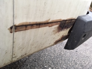

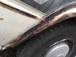

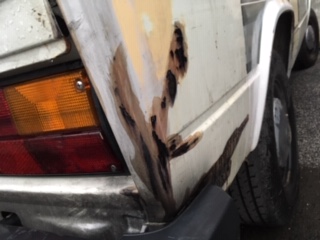

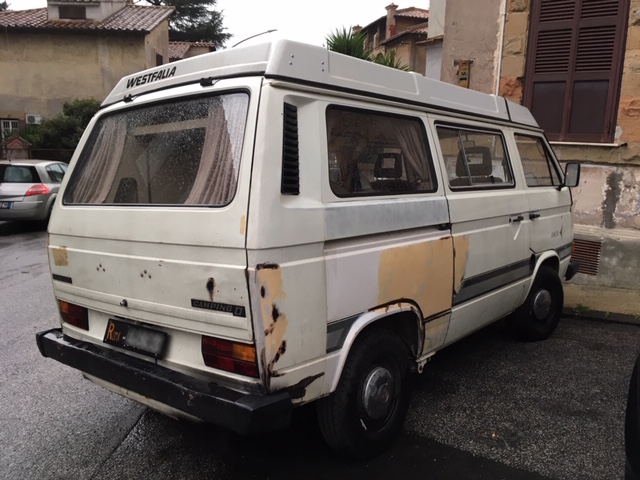

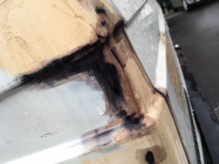

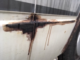

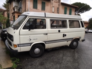

Io quando ho preso Spike non ho potuto farlo sistemare subito di carrozzeria e dopo aver portato a metallo la ruggine superficiale creatasi su botte e strisciate ho trattato queste parti con un paio di trattamenti di ferox senza riverniciare.
Ci ho girato due inverni in questo modo e la ruggine non si è ripresentata.
Comunque era solo un ripiego temporaneo, non credo sarebbe durato in eterno.

Poveretto non mi ricordavo com'era..

rude spinazzi ha scritto: Io quando ho preso Spike non ho potuto farlo sistemare subito di carrozzeria e dopo aver portato a metallo la ruggine superficiale creatasi su botte e strisciate ho trattato queste parti con un paio di trattamenti di ferox senza riverniciare.
