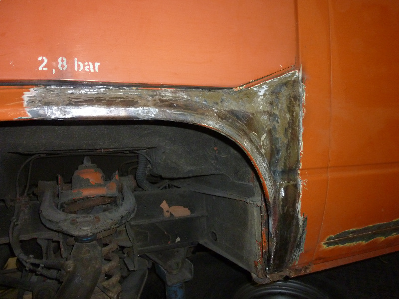

Ok grazie per la spiegazione ferox/fertan. A questo punto credo che quello che serve a me sia il fertan, pensavo di nebulizzarlo tipo spray con un tubicino all'interno dello scatolato, sarà sempre meglio che lasciarlo così con la corrosione che lentamente avanza...

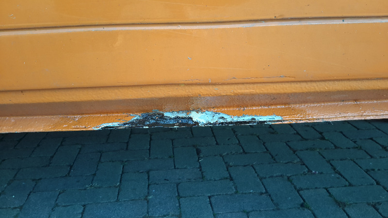

Per gli scatolati all'inetrno esiste la cera per scatolati punto.
tipo
www.silmar-bz.com/prodotto/ml-cera-per-scatolati/
Come blocca ruggne un ottimo prodotto è l'ovatrol
esiste il rosso ed il trasparente
il trasparente è un penetrante a saturazione, oppure come additivo
il rosso è la base di protezione dopo lavori di taglia e cuci che sono quelli che dovresti fare.
tipo

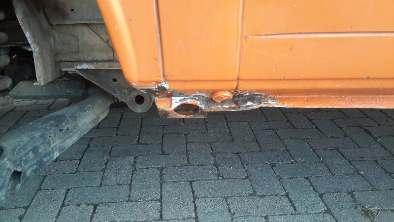

Io mi sto organizzando il secondo giro di taglia e cuci
dopo nove anni le magagne tralasciate fioriscono
naturalmente cambiando battilama
interesante quando lavi il furgone con il cacciavite in mano ed il blocco appunti in tasca
ora ho bloccato con ovtrol...

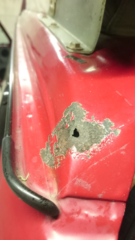

Non ho intenzione di fare un lavoro di taglia e cuci, anche se sarebbe l'ideale, perchè me lo faccio da solo e non ho ne so usare la saldatrice. Porterò a vergine quel pezzo di lamiera allargando spero non troppo il buco di ruggine e spruzzando dentro il fertan con una siringa e un tubetto che ho modificato perchè lo nebulizzi o quantomeno lo distribuisca uniformemente dentro. Purtroppo non ho spazio di manovra per usare la cera per scatolati che mi suggerite. Stucco, raso, primer e vernice e spero di andare avanti ancora qualche anno...
