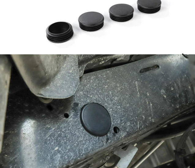

Mah, non sono un carrozziere, credo che la "tecnica" giusta dipenda anche dalla dimensione del foro e dalla sua posizione. Per forellini di viti, va bene una saldatura con riporto di materiale, per buchi più grandi forse anche no.
Però, onestamente, farei in modo di non chiudere in modo definitivo i fori per la panca centrale. Possono sempre servire, nel futuro, volessi tornare alla configurazione Bus o magari volendolo rivendere o magari...boh, per qualunque cosa....inutile tappare e poi dover forare di nuovo. Meglio cercare di preservare l'originalità, soprattutto di chassis.
Piuttosto, dopo aver trattato la lamiera in modo da scongiurare la ruggine, metterei quei tappini in gomma o materiale sintetico che si usano anche in campo automotive per tappare i fori di scolo del pianale di auto e furgoni (dopo la verniciatura)
Si trovano di tantissime misure, probabile che riesca a trovare qualcosa di adatto. Se ti rivolgi ad un bravo carrozziere per il lavoro dei fori piccoli, ti sistema bene anche questi grandi ed i tappi li trova al volo.

Concordo con i consigli già dati, se vuoi ridurre i lavori i fori piccoli puoi anche tapparli mettendo viti cortissime e quelli grandi cercando i tappi di gomma o di plastica per carrozzeria, spesso reperibili presso i centri Wurth o dai carrozzieri direttamente.
