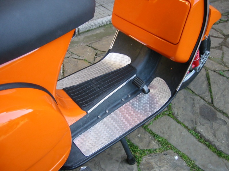

Confermo che l'antirombo NON serve contro la ruggine (già il nome suggerisce il vero impiego....).
Personalmente, se non interessa l'originalità e per parti seminascoste, agisco così:
Sverniciatura totale della parte ed eliminazione drastica (per quanto possibile) della ruggine. Trattamento con apposito prodotto spray epossidico che penetra dappertutto e converte la ruggine. Ricostruzione con fogli di alluminio (facilmente lavorabile) delle parti malamente corrose, applicato mediante rivetti piccolissimi.
Copertura finale con un paio di fogli di vetroresina da ambo il lati, che deve arrivare fin dove la lamiera è sicuramente sana. Verniciatura finale. Il lavoro è molto più semplice e rapido di quanto possa sembrare.
A titolo di esempio, vi posto l'ultimo lavoro fatto alle pedane della mia Vespa, che erano veramente malconce. A distanza di anni, sono ancora perfette.
