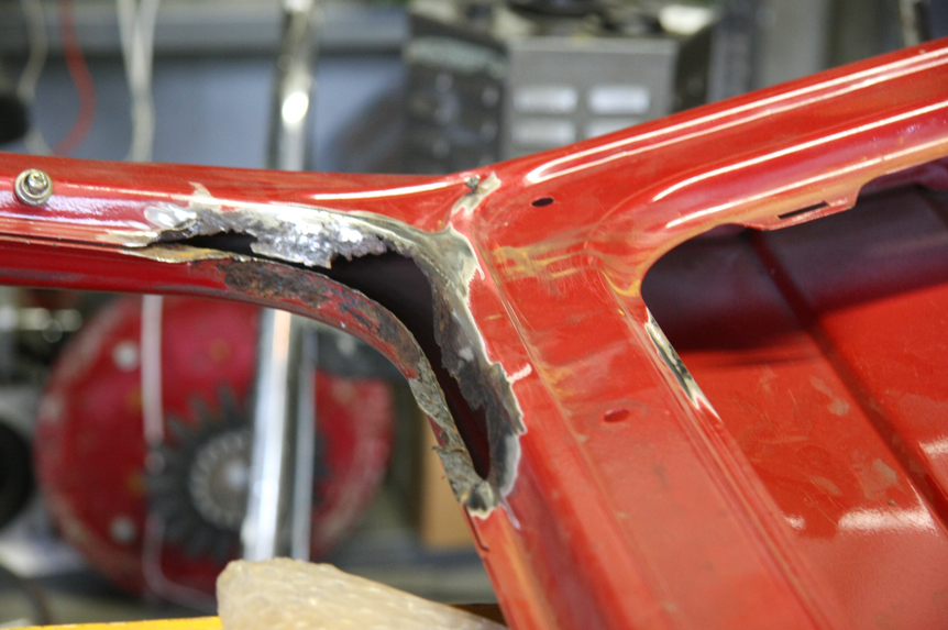

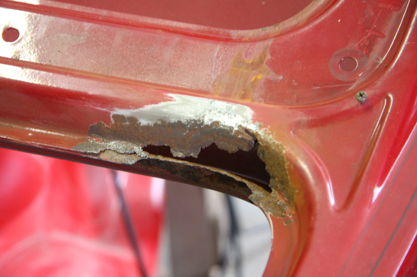

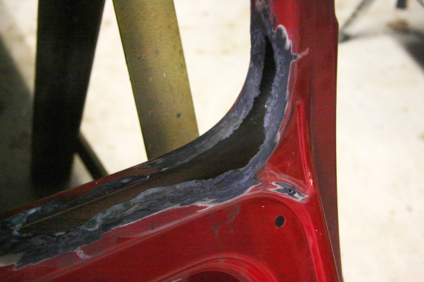

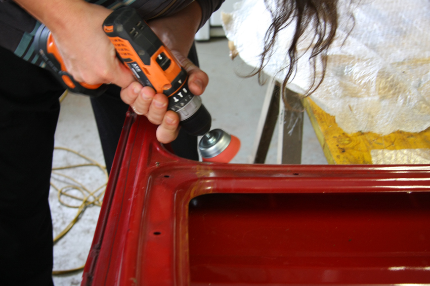

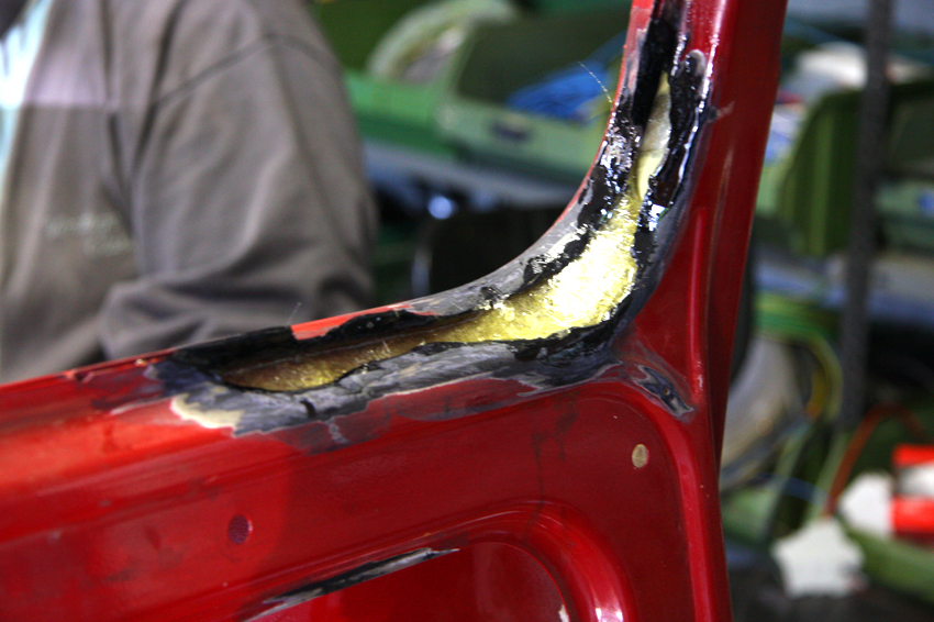

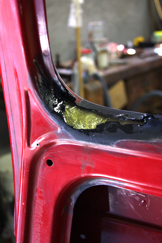

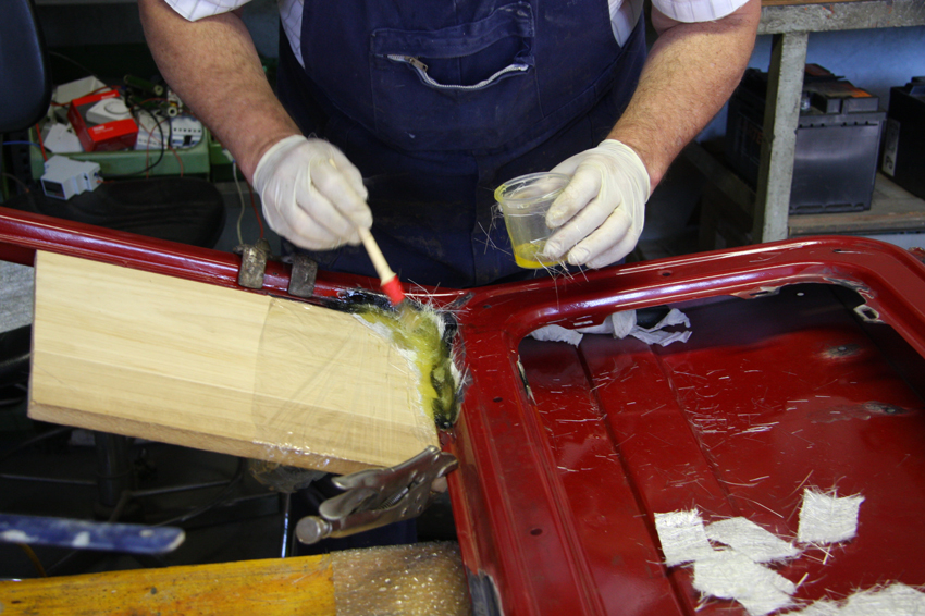

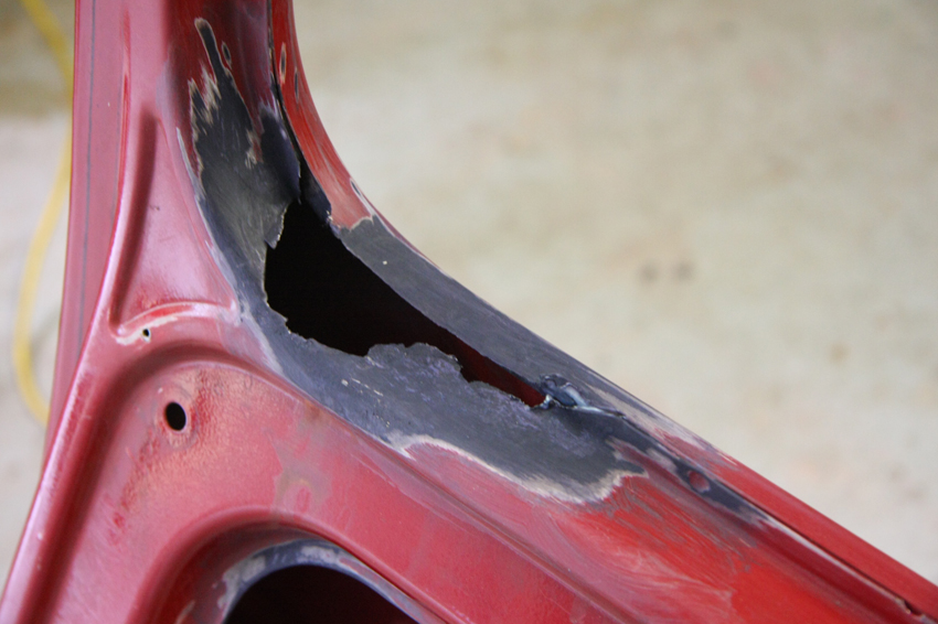

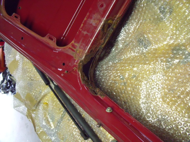

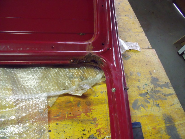

Ciao ragazzi, abbiamo iniziato i lavori di ristrutturazione della carrozzeria dai danni della ruggine scoperti dopo l'acquisto del piccolo.... e devo dire che di sorprese ne abbiamo trovate!
la prima cosa che abbiamo fatto è stata togliere il portellone dietro, smontalo, carteggiarlo ben bene e passare il ferox nei punti arrugginiti. Mancando delle parti importanti della carrozzeria abbiam pensato di provare a rifarle in vetroresina....

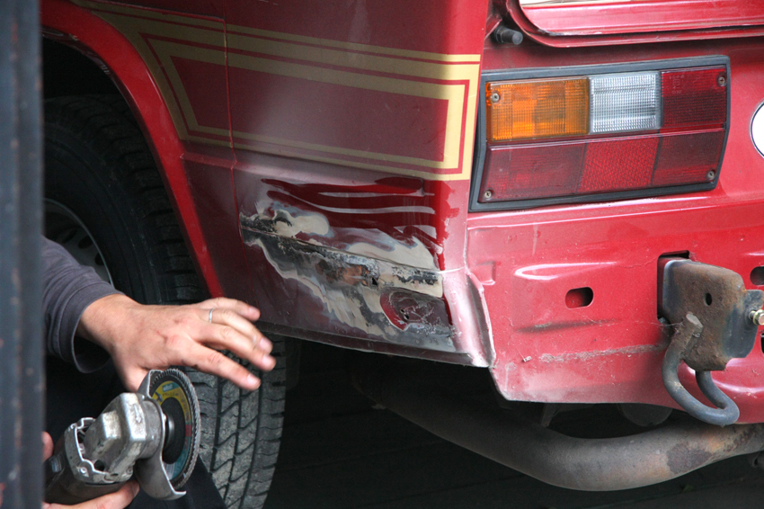

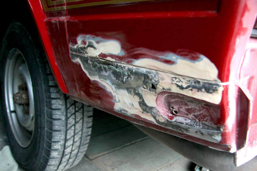

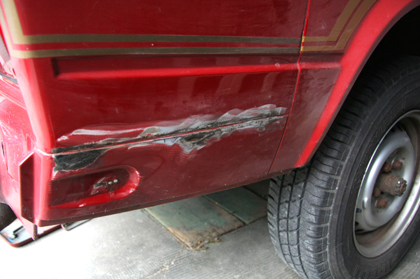

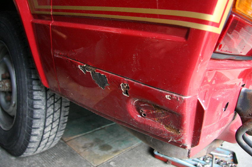

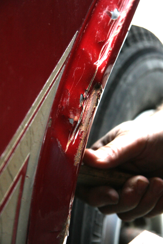

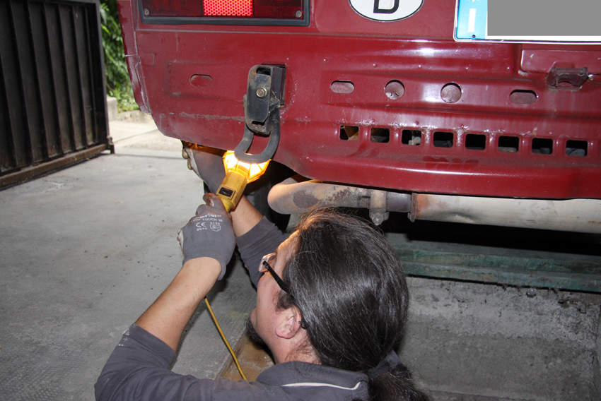

Ieri pomeriggio presi dalla smania della ruggine abbiamo scoperto altri buchi nelle fiancate basse laterali, dove si avvitano i paraurti e via altro carteggio!! Sicuramente dovremo smontare tutti i grandi vetri per evitare sorpresine....
Vi posto un po' di fotine così potete seguire i lavoretti, spero possano essere utili e non d'impiccio..

Ciao,stai facendo un gran lavoro..........ma non vorrei romperti le uova nel paniere!
La tua idea di ricostruire le parti mancanti di lamiera con la vetroresina io la scarterei a priore!
La lamiera intaccata dalla ruggine e ormai corrosa piena di buchi,ormai e' compromessa e malata.
Se la scartavetri,scopri i buchi che poi ricoprirai di vetroresina,non risolvi nulla,ricopri il tutto ma la ruggine continuera' a marcire e mangiare per sotto,creando un danno maggiore.
Quando si trovano i lamierati marci,l'unica soluzione per ottenere un buon risultato eterno e' quello di tagliare via tutta la lamiera marcia fino alla parte buona e ricostruirla saldando della lamiera nuova,solo cosi' otterrai un risultato eterno............con la vetroresina sposti solo il probblema,fai camminare la ruggine........

Ciao!
la parte di lamiera marcia l'abbiamo tagliata direttamente proprio per evitare che la ruggine continuasse il suo lavoro e abbiamo trattato tutti i bordi con del convertiruggine. Ma essendo delle parti curve con la vetroresina è più facile modellarle....
Credete che nonostante questo la ruggine possa ricrearsi lo stesso?
grazie per i preziosi consigli!!!

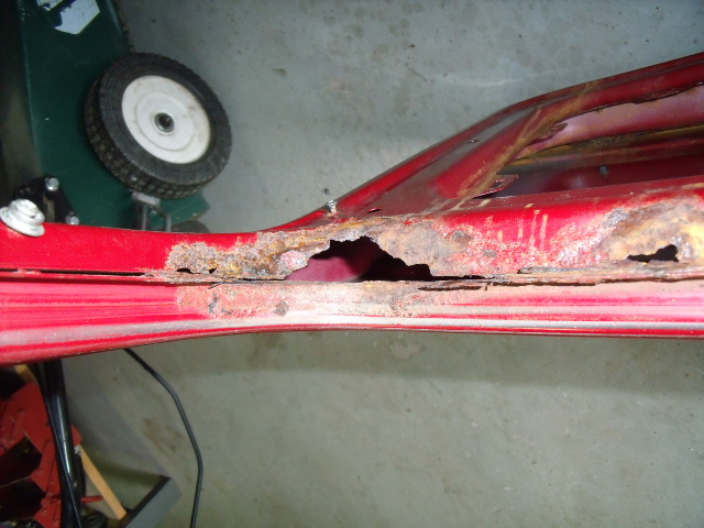

Ciao...complimenti per il lavoro! Anche io inizialmente avevo restaurato il portellone con la vetroresina ma la ruggine era tornata...ho sostituito il portellone con quello di un t3 non camperizzato e ruggine non ne ho più vista. Spero che nel tuo caso la ruggine non ritorni più!!!
Se hai suggerimenti io devo ricostruire lo sgocciolatoio del tetto che era completamente marcio...non so ancora come ripristinarlo.
