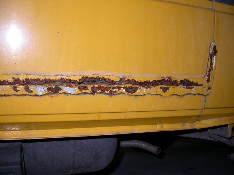

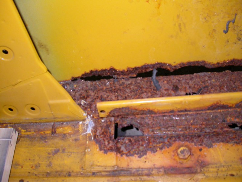

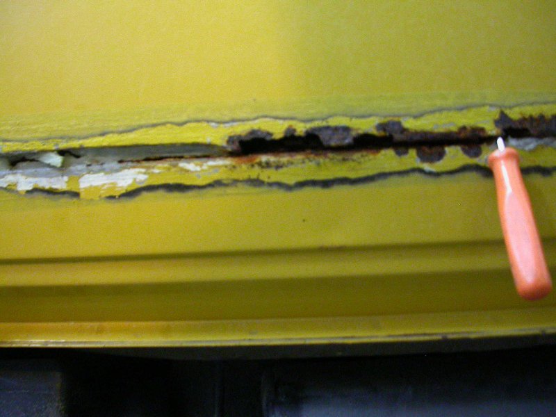

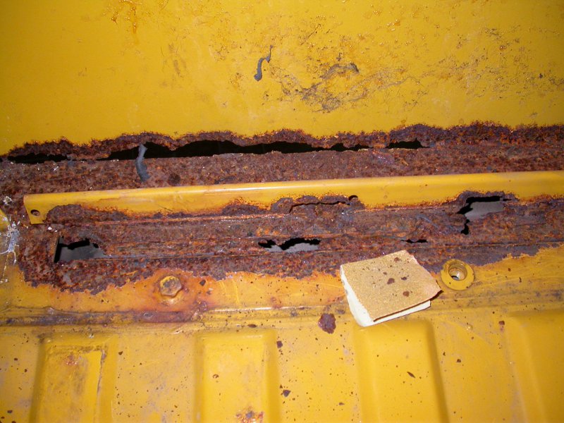

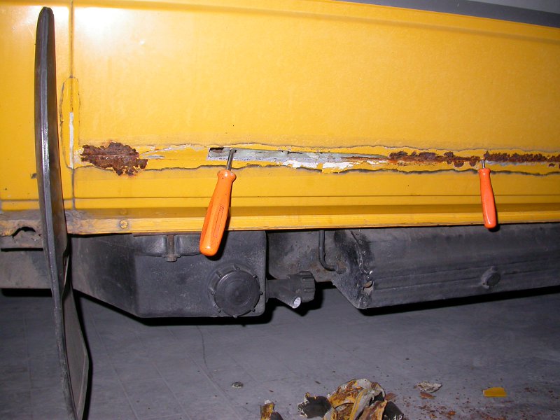

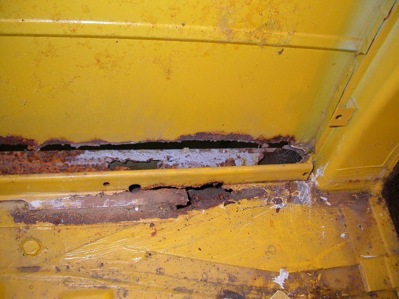

Restauro a zona, riparazione fianco sinistro, danno provocato dalla condensa del frigo è stato creato da Giallojoker
Questo è quello che ho trovato dietro i mobili e dietro il frigo, comunque anche da fuori si vedeva che all'interno la situazione era preoccupante. Il tedesco che mi ha venduto il joker aveva fatto un intervento per rattoppare quello che si poteva, non per farmi una sola (come si dice a Roma) ma soltanto perche è un lavoraccio smontare tutto per poter intervenire in quel punto con saldatrici frullini e quantaltro, comunque adesso ho deciso che bisognava risolvere in maniera definitiva e per chi è interessato posterò gli avanzamenti del lavoro

Ciao Frà , alla prima domanda ti rispondo che intendo ripararlo bene, niente rattoppi. era da molto tempo che dovevo farlo, e infine mi sono deciso. anche la parte orizzontale è compromessa, ma ho fatto una dima con il cartoncino da disegno e mi sono fatto costruire quella parte in lamiera da 0.8 mm (da un amico) come l'originale, perche il lamierato che ho comperato e pagato circa 100 euro con la spedizione dalla Germania, e talmente sottile che non me la sono sentita di montarlo e quindi ho fatto così. I mobili li ho smontati tutti con i suggerimenti di Dolly in un post qui nel sito. Ho titolato così il post perche avrei altri punti da curare ma per adesso sto lavorando solo sul lato sinistro che è il più complicato per via di tutta la mobilia frigo,cucina, ecc il resto lo farò in seguito.frà ha scritto: come intendi riparare?è il prossimo lavoro che devo fare ed il mio è messo anche peggio...quello che temo di più è che oltre la ruggine li ce ne sia anche sulla parte orizzontale del pianale...hai levato solo il mobile cucina?
