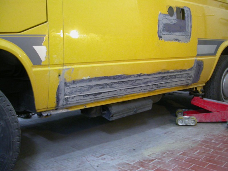

13 Anni 3 Settimane fa #87037 da Giallojoker

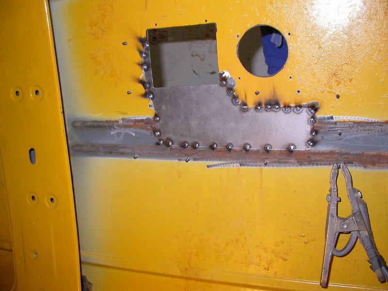

Spazza84 ha scritto: Cavolo, bravo! Posso chiederti perchè hai fatto quei tre fori sulla lamiera interna nuova?
Ciao Spazza! quei buchi servono perché, a lavoro finito,ci si accede per spruzzare la cera protettiva (con una pistola apposita) nello scatolato, e comunque erano presenti anche sull'originale soltanto che erano ovali

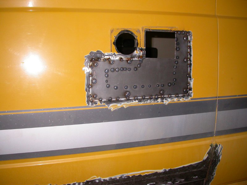

13 Anni 3 Settimane fa #87041 da Giallojoker
micheledfogg ha scritto: sarei curioso di sapere se i rivetti li lasci a vista oppure li mascheri in qualche modo.
grazie per le foto, dopo averle viste ieri prima di addormentarmi ho preparato la tattica contro la ruggine nel mio joker: in attacco ci sara' il tridente frullino, fiamma, fertan.

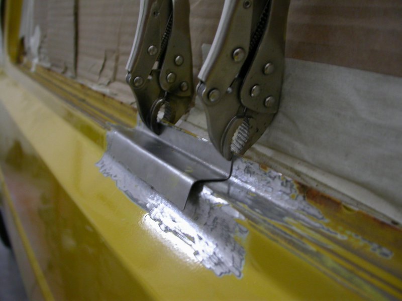

Ciao Michele! non ho usato rivetti, ma ho saldato i lamierati. Le viti che si vedono in foto servono per provare i lamierati ricostruiti poi, quando sono perfettamente in linea si toglie una vite per volta, si da un punto e così via fino a togliere tutte le viti. Dopo l'antiruggine poi, il sigillante bicomponente e la cera protettiva solo dopo aver finito con la verniciatura. Se avrai pazienza documenterò tutti i passaggi fino alla fine del lavoro!

13 Anni 3 Settimane fa #87045 da freddy

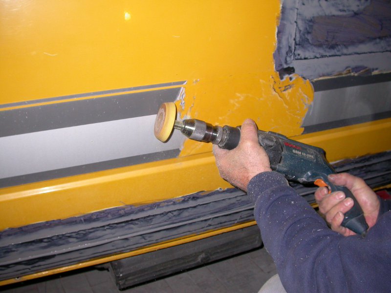

Ma per le strisce laterali come fai le togli?
