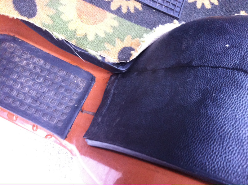

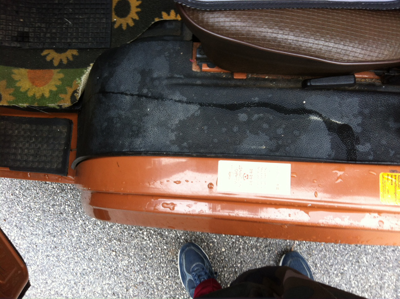

Spero vivamente che il mio problema sia quello che posto nelle due foto anche se ancora non ne sono pienamente convinto intanto spero di dare una mano a qualcuno con le immagini.
Qui è colpa della guarnizione della portiera.

Strano l'acqua entri così all'interno rispetto al perimetro, conta che la canalina evita che l'acqua battente arrivi sulla guarnizione a veicolo fermo. Se hai usato una canna dell'acqua è normale trovare quello che vedi, se è frutto della normale pioggia allora credo che hai trovato la causa della pozzetta, perchè sembra proprio andare nella zona da te indicata ad inizio post.
Io proverò a sigillare appena il tempo lo permetterà , pulendo bene il labbro interno e la lamiera tenendo sollevata la guarnizione in qualche modo...
Un saluto

Oggi a furia di bacinelle d'acqua sono riuscito finalmente a capire che filtra fin sotto il tappeto entrando dallo spruzzino dei tergicristalli che ormai avranno la guarnizione rovinata. Ora volevo toglierli e mettere un po' di silicone provvisorio mentre li ricompro... il problema è che non capisco se per arrivarci devo smontare qualcosa o è un tubicino ad incastro e basta che tiro?
