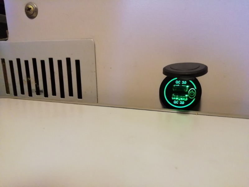

Aggiunta presa USB, I figli smanettoni ringraziano, fine dei cavi volanti

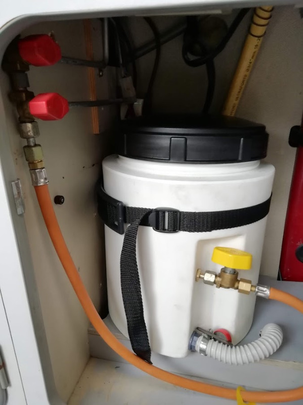

Inserita classica Campingaz in contenitore stagno Osculati:
https://photos.app.goo.gl/8s3aPYWHfyMMpbzbA
Come vededete sono andato a collegarmi all'impianto precedente, per sicurezza ho posto il rubinetto d'intercetto all'uscita del contenitore

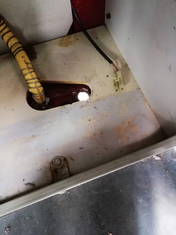

Per l'uscita sfiato ho sfruttato il foro d'entrata del vecchio impianto

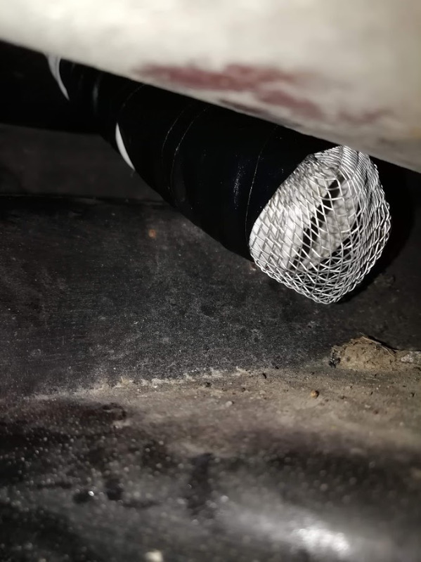

Particolare del tubo di sfiato:

Alla fine va bene così, sacrificato un pò di spazio, cercando di garantire la sicurezza.
Per adesso ho utilizzato una vecchia campingaz che avevo a casa, applicando un regolatore 50mbar Campigaz comprato su ebay.
L'impianto funziona, in attesa di test più probanti, sperando di poter tornare a girare. Ho notato che la fiamma del frigo ha degli spegnimenti, devo provare a smontarlo per capire se il bruciatore è spento, oppure se il problema sta nella vecchia bombola (che faccia dei residui?). La fiamma dei fornelli è di un bel blu, quindi direi che va bene...
