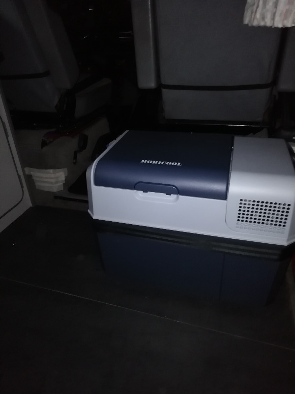

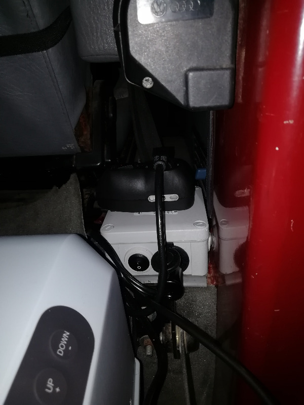

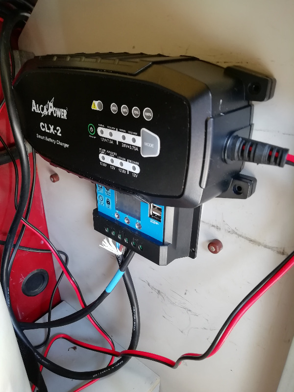

Ultimi lavori di aggiornamento impianti, alla fine dopo le riflessioni esposte qui , ho trovato una super offerta del Mobicool MCF40 (in realtà ho trovato ancora il modello FR40, cambiano solo i colori e lo trovo più abbinato agli interni del Joker) e quindi ho optato con questa soluzione. Alla fine valutando i pro e i contro non me la sono sentita di spendere più del doppio per un frigo da incasso (ero orientato sui Vitrifrigo C39 / C50), con i rischi tutti da testare (tenuta batteria, areazione compressore ecc.) . Spendendo la metà ho preso un frigo a compressore e un kit pannello solare semiflessibile da 100w (e qui si apre un altro capitolo). Tra l'altro il frigo ha già la doppia alimentazione 220/12 che per come utilizzo io il Joker è ottima.
Ho potuto salvare l'estetica del mobilio, realizzando una dispensa al posto del frigo (l'originale, funzionante, riposa al sicuro), al prezzo di perdere il prezioso spazio dietro al sedile passeggero, ma non si può avere tutto...
Ho portato le linee elettriche 12V e 220V dietro al sedile passeggero facendole passare sotto la moquette. Le linee sono dotate di interruttore.
Prime impressioni buone: dopo alcune prove a casa, sono partito per un giro in montagna. Frigo alimentato a 220V poco prima della partenza (in un'oretta è sceso da 17 a 4° ), passato la notte con frigo a 12 V impostato a 7°. Il frigo di notte fa un rumore sopportabile, si accende per qualche minuto il compressore e la ventola e poi si spegne. La batteria (per ora molto ancora un batteria profilo ribassato da 60ah) ha tenuto bene. Il mattino ho lasciato il camper con il pannello appoggiato sul tetto e sono andato a fare un escursione. Tornati al camper verso le 13.30 sotto un sole caldissimo, ho trovato birra freschissima e batteria carica al massimo .
Per ora sono contento, adesso vediamo cosa succede in vacanze un pò più lunghe. Sicuramente quando cambierò la batteria proverò a mettere qualche A in più, nel limite del consentito dal vano batteria servizi (nel frattempo ho levato il coperchio di ferro). Per adesso mi tengo questa.
Per il pannello solare per il momento voglio testarlo senza incollarlo sul tetto, mi attira l'idea di poterlo orientare al sole stando all'ombra. Devo vedere quanto ci metterò a stancarmi del metti e togli. Prima di incollarlo in ogni caso voglio essere sicuro che il pannello non sia una cinesata dalla breve vita. Al limite, fatta l'esperienza, mi prenderò un pannello di qualità superiore.
Metto qualche foto (frigo, prese alimentazione, caricabatterie e regolatore posizionati sotto il lavello)
