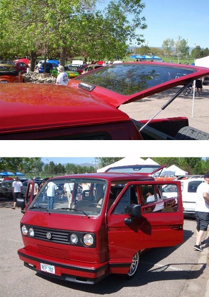

un saluto ad Andrea, e al mitico FrÃ
libretto certo,
...continuo a rileggermi dei vecchi post di Paolinox... : devo alzarlo prima o poi, e poi i giunti da cambiare che devono lavorare molto inclinati... altrimenti gomme intermedie, anche quelle a libretto.
per non parlare del motore che a libretto monto il 3164 cc in previsione di tirare dignitosamente le gomme da 32"....
il 2400 è perfetto per le 235/70 15, senza modificare sospensioni e nemmeno la coppia conica, ma in fase di omologazione ci sono andato pesante
certo che quei fari sono veramente una chicca !!! Ed è importante, che trovi qualcosa ora che sono in carrozzeria, cosi tappo i buchi delle frecce
