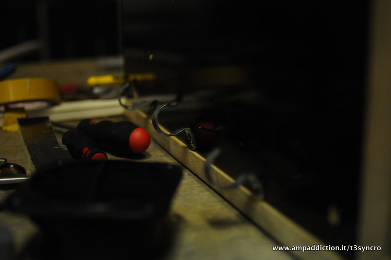

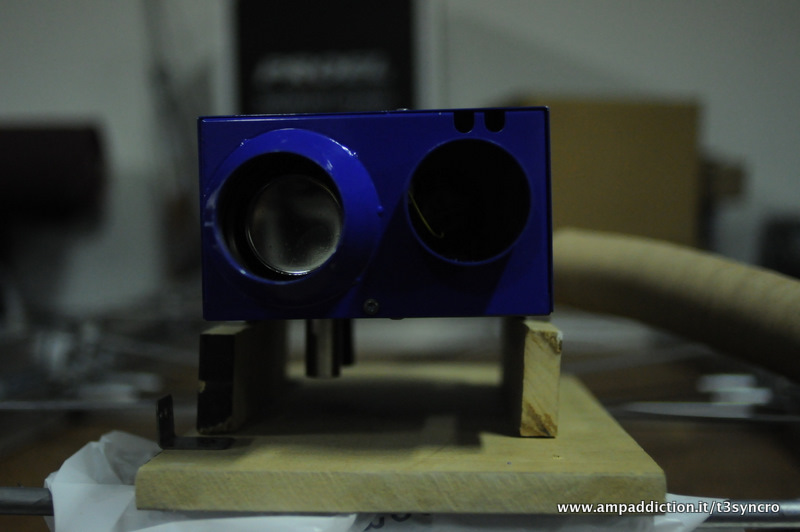

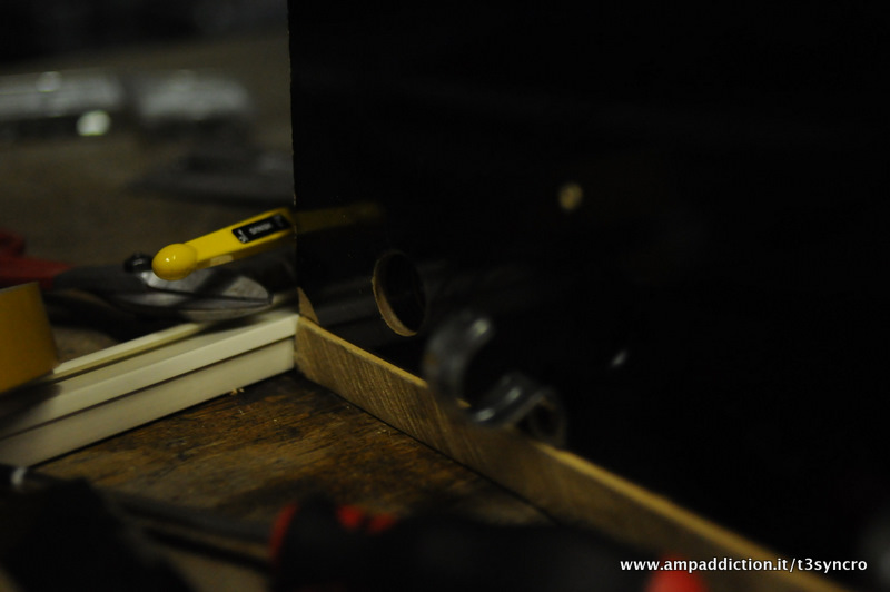

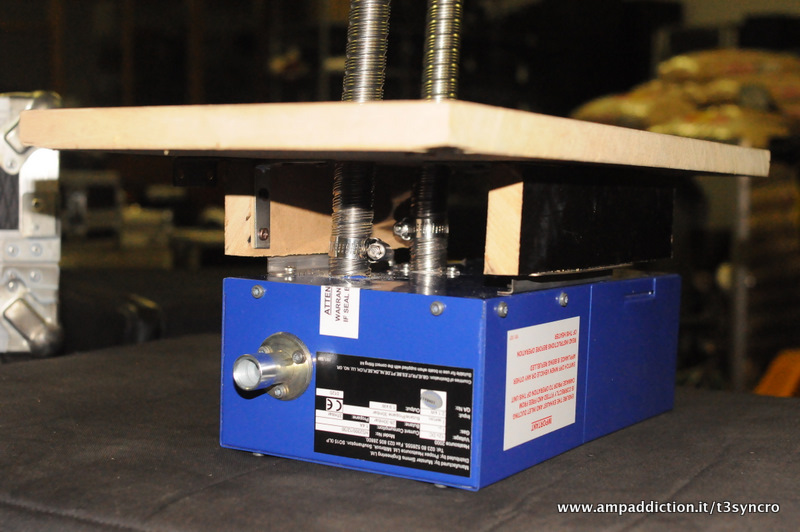

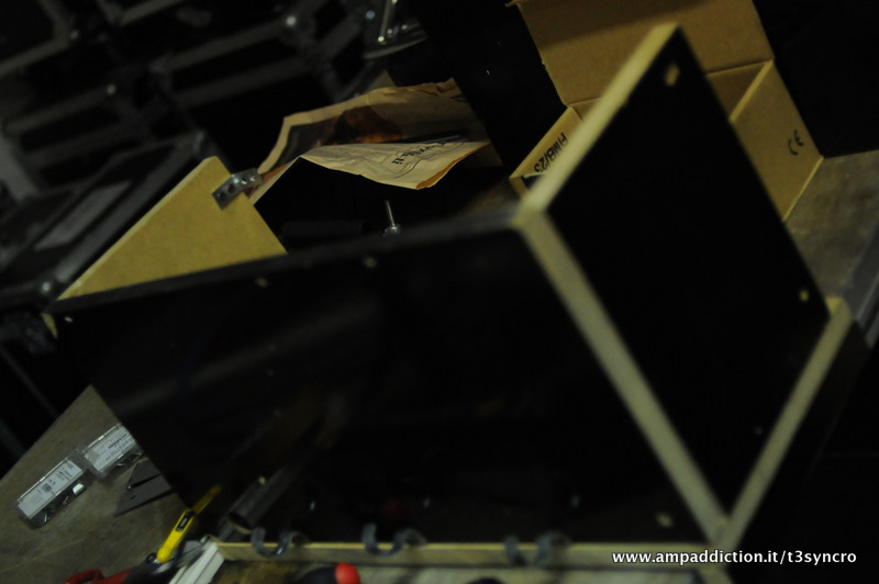

qualche foto del mobile costruito per il Propex:
seguiranno foto dell'installazione finita...
