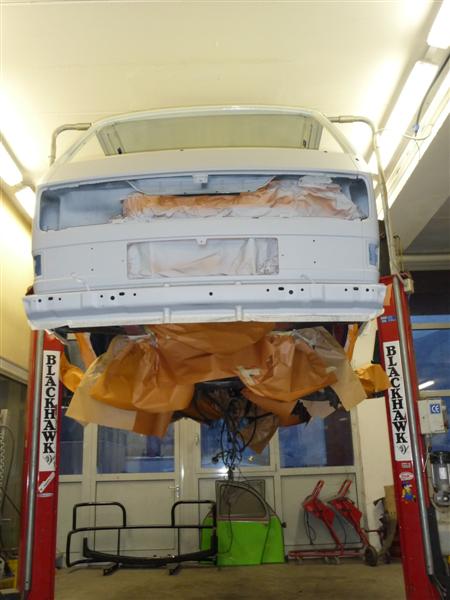

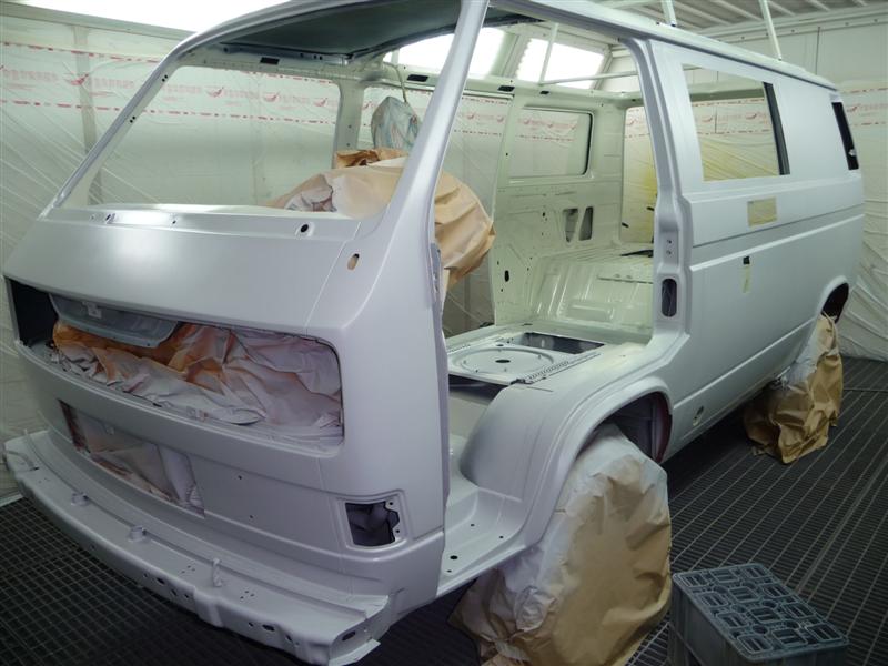

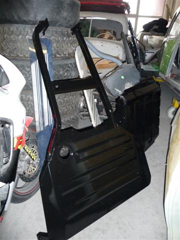

Finito di grattare (solo la scocca)!!, una grande soffiata per togliere più polvere possibile di fronte all'asiprazione. Poi è stato spinto nel forno (che emozione!), una passata con del sgrassante/togli silicone e successiva passata per asciugare e ulteriore passata con una specie di garza appiccicosa per rimuovere gli ultimi residui di polvere. Incartatura, una mano di antiruggine, e tre di fondo.Ecco il risultato. Domani si verniciano i supporti motore e le protezioni motore.

Da notare come sono "imbacuccato" sulla foto nel forno: La carrozzeria è senza riscaldamento! Si lavora con 4-6 gradi, di positivo è che si suda meno.

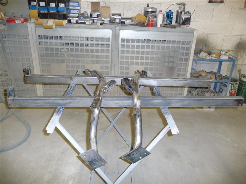

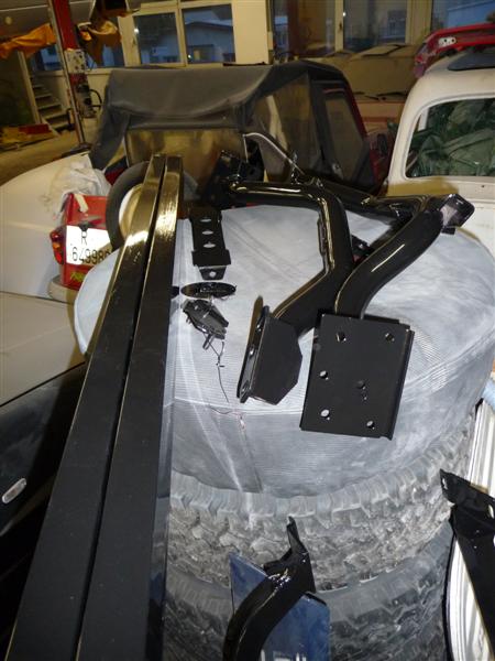

I lavori proseguono: sembra impossibile quanto tempo si adopera per qualsiasi cosa, per esempio 7 ore per grattare con la spazzola di ferro tutto il vecchio antirombo.

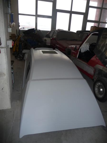

Questi giorni sono state verniciate le protezioni e i supporti motore, grattato tutto il vecchio antirombo e sgrassato, cartato tutto il fondo e spruzzato dell'antiruggine. Domani verrà messo l'antirombo e verniciato il tetto dopo un'accurata carteggiatura.
