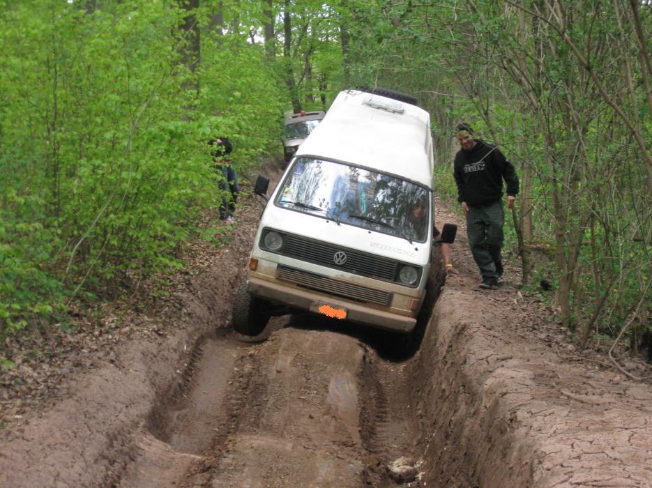

SyncroDan ha scritto: Maledetti..... m'avete fatto riaprire la cartella Mammuth, e qualcosa salta fuori.....
Per fortuna Marco teneva il furgone in equilibrio con la mano, altro che superman...
Ma no, sarà andato a comprare le sigarette... "cara la mia Borla, ho fatto tardi perchè la strada era un pò bruttina". :asd:
Rinnovo i complimenti comunque, lavoro radicale e senza dubbio notevole! Questi syncronauti sono davvero dei pazzerelli. :sisi:
