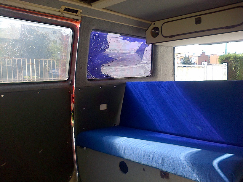

pian piano prende forma anche l 'interno...complimenti...

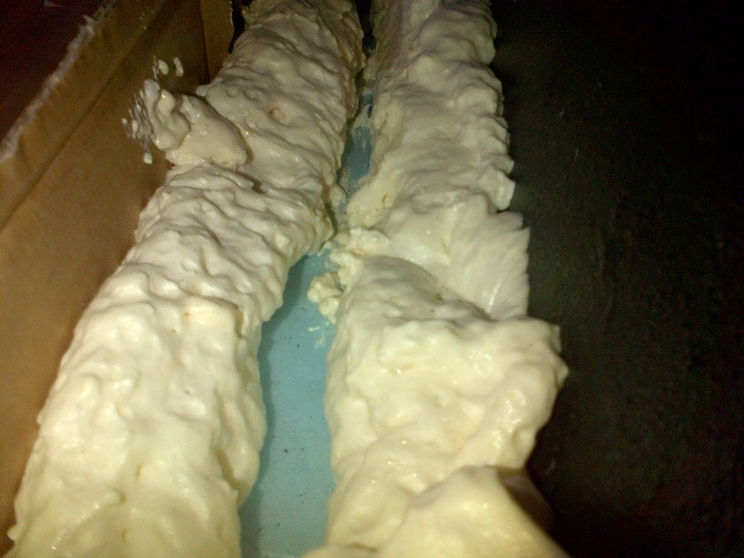

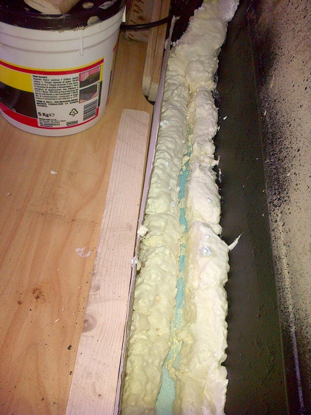

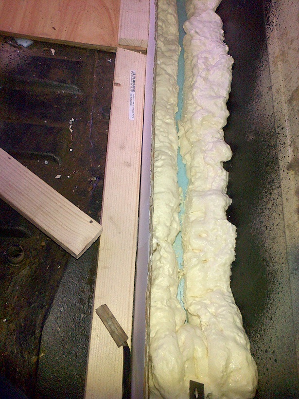

A protezione del fondo, lato blocco frigo, ho posato un pannello isolante (tipoi polistirolo rigido, non friabile) sagomato a misura. Poi ho sigillato gli interstizi laterali con una mano abbondante di schiuma poliuretanica, creando una sorta di canyon centrale.
Eventuali ristagni d'acqua dovrebbero essere regimati in questa "vaschetta" senza entrare a diretto contatto con le lamiere.
T3 Joker 1.6D del 1983, tetto a soffietto "Trotamundo"
"Ce n'è ancora di strada..."
10 Anni 2 Mesi fa #130933
da bdade
Bentornato Jokeristi!!!!
Risposta da bdade al topic E' arrivato Trotamundo
Ullèèè! Per il trotamundo!!! :ola: :ola: :ola:
Simpatica l'idea della schiuma poliuretanica
