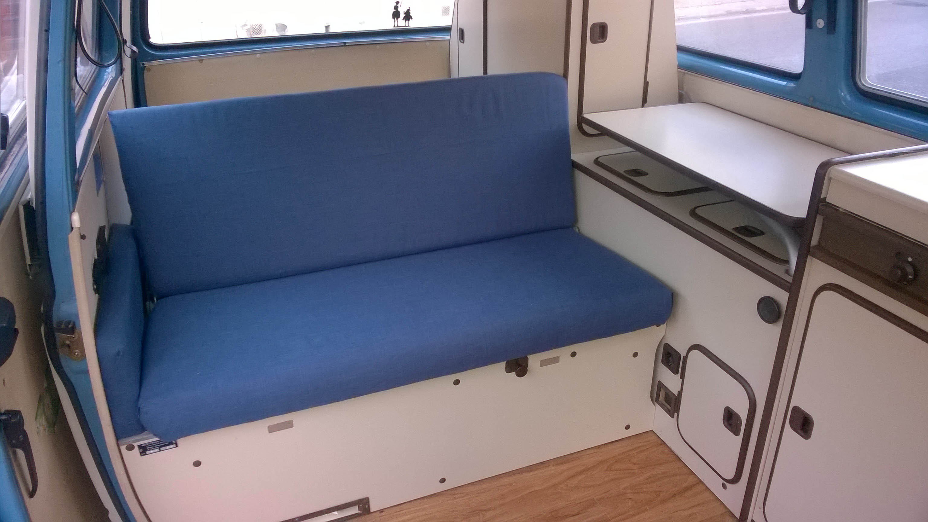

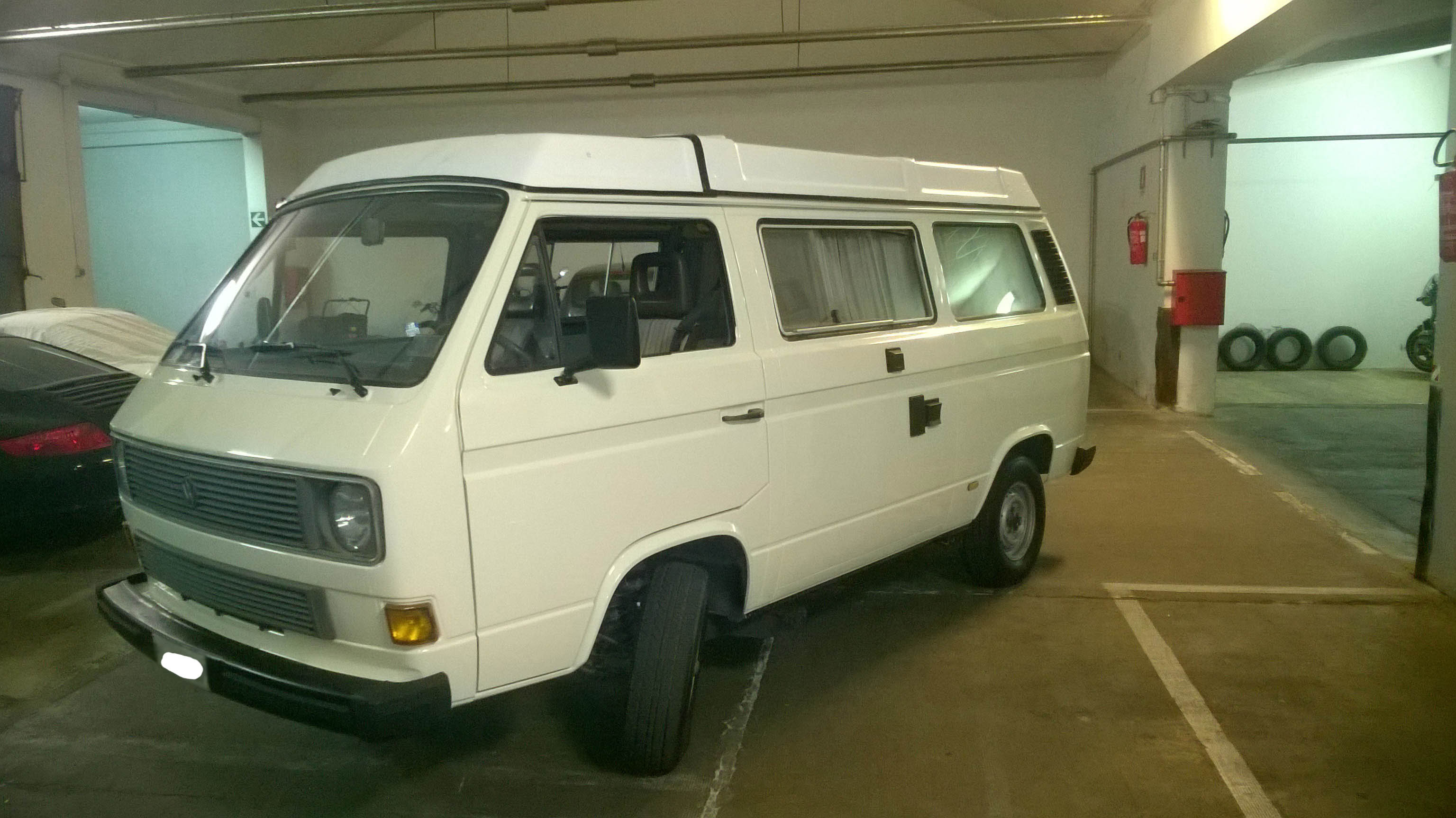

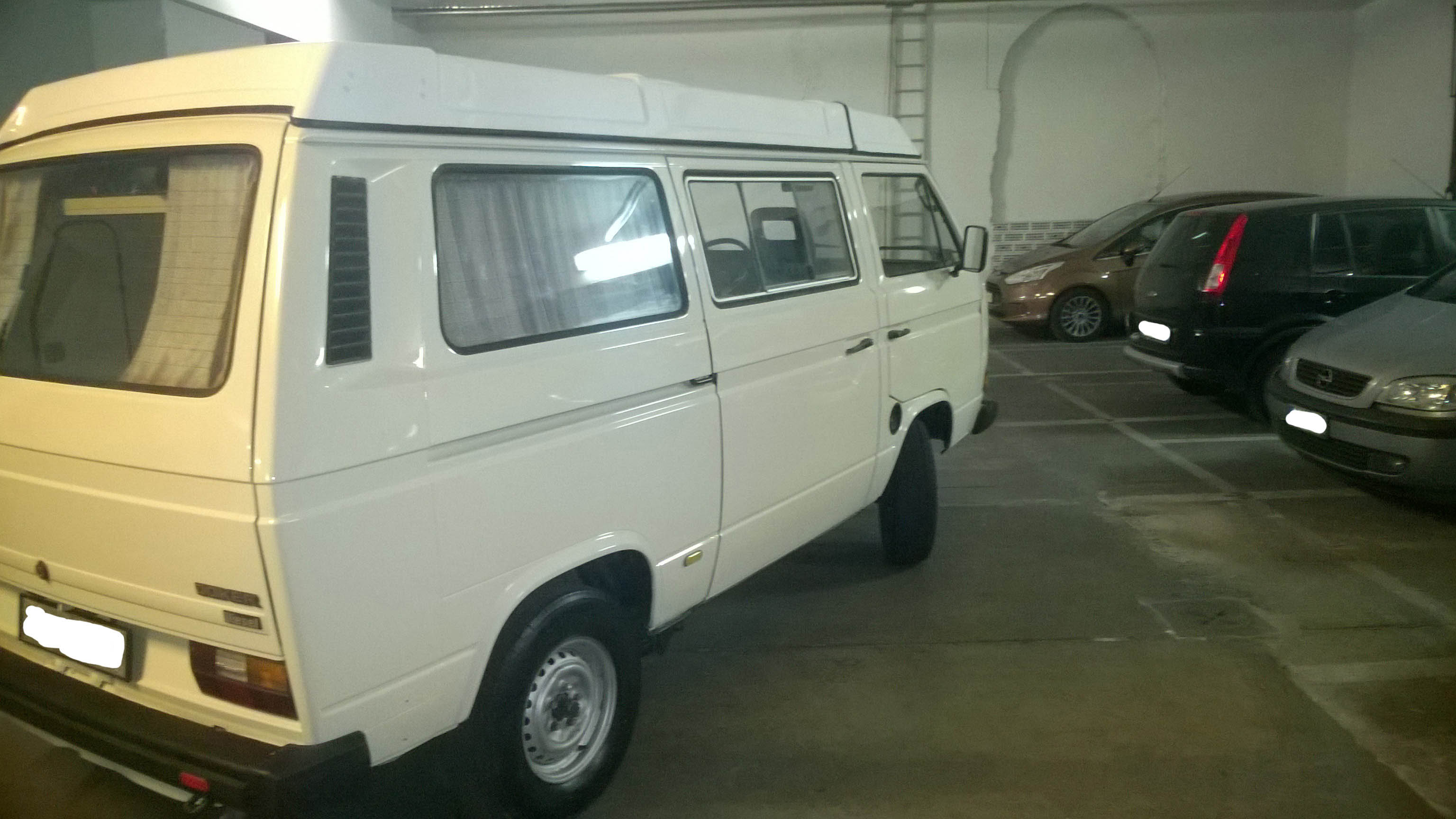

Ecco, dopo un anno dall'acquisto, il mio Joker rimesso a nuovo. I lavori sono iniziati dalla sicurezza sostituendo tutti i silentblock dell'avantreno, freni, tamburi, dischi, tubi impianto frenante, pompe idrauliche ecc. Poi siamo passati al raffreddamento con radiatore, tubi, pompa acqua, per poi terminare la parte meccanica con il motore (frizione, motorino avviamento, kit distribuzione, guarnizioni, paraoli, filtri ecc.). La testa, i pistoni e la marmitta erano stati rifatti dal precedente proprietario.
Il mezzo è dell'84 italiano ed è 1.6 diesel 5 marce. Non era messo male, anzi, comunque ho deciso di risistemarlo comunque con il criterio una volta per tutte. Niente ruggine tranne in un punto sul portellone posteriore e una riga passante al solito posto dietro il frigo. Quindi smontaggio completo dei mobili e subito dal carroziere. Ora finalmente è grosso modo finito.
Altri lavori fatti dopo queste foto sono funzionali e in linea di massima sono: pannello solare per ricarica batteria servizi a gel da 100Ah, frigorifero a compressore nuovo (ho tolto la bombola scaduta), centralina digitale per contabilizzare consumi e gestire ricarica, accensione generale ecc, illuminazione a led interna con telecomando, impianto elettrico, navigatore, retrocamera.
Ultima chicca fatta da un paio di mesi... il servosterzo elettrico... super comodo. In città si guida come una macchina moderna... anzi meglio...
