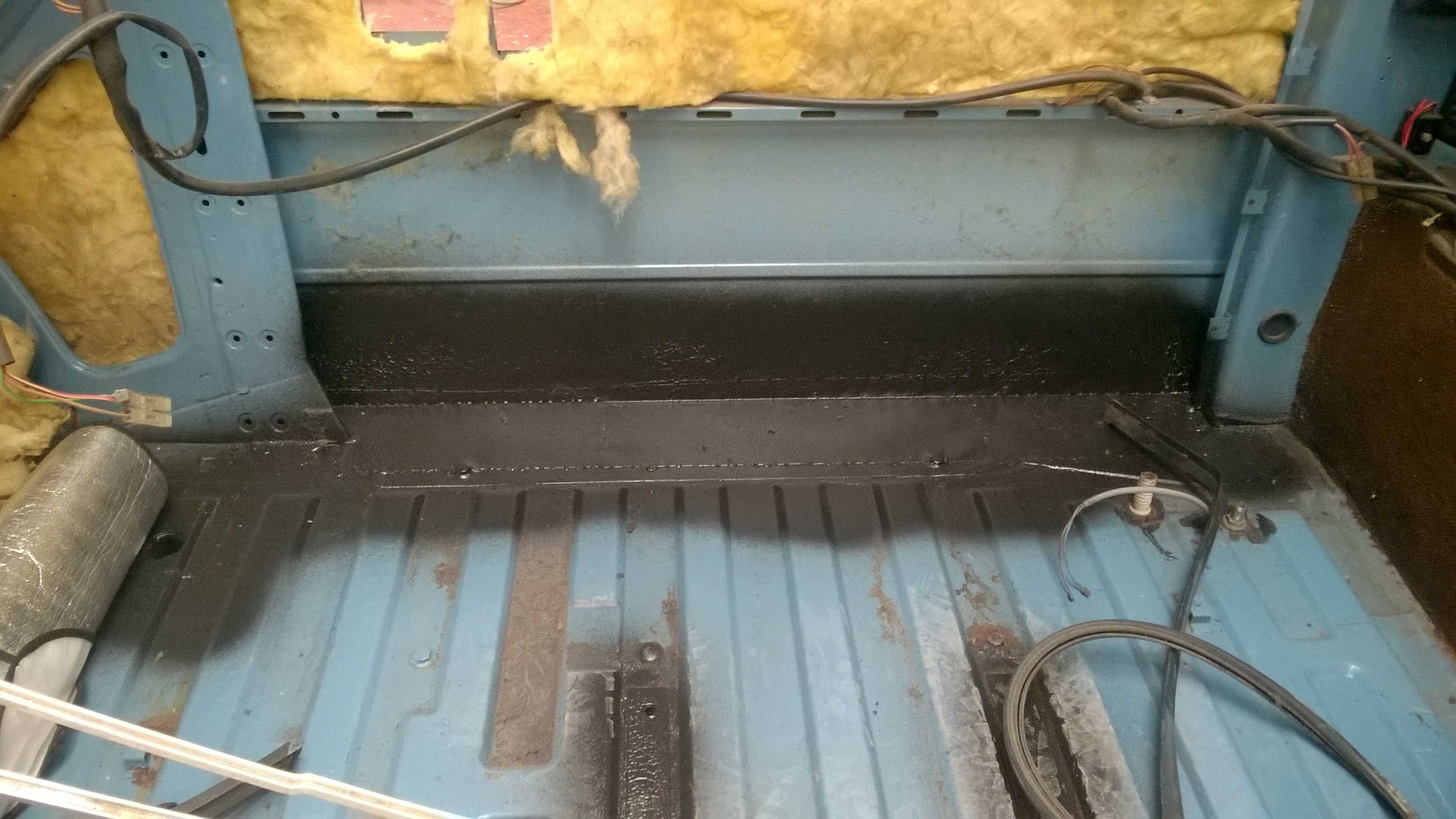

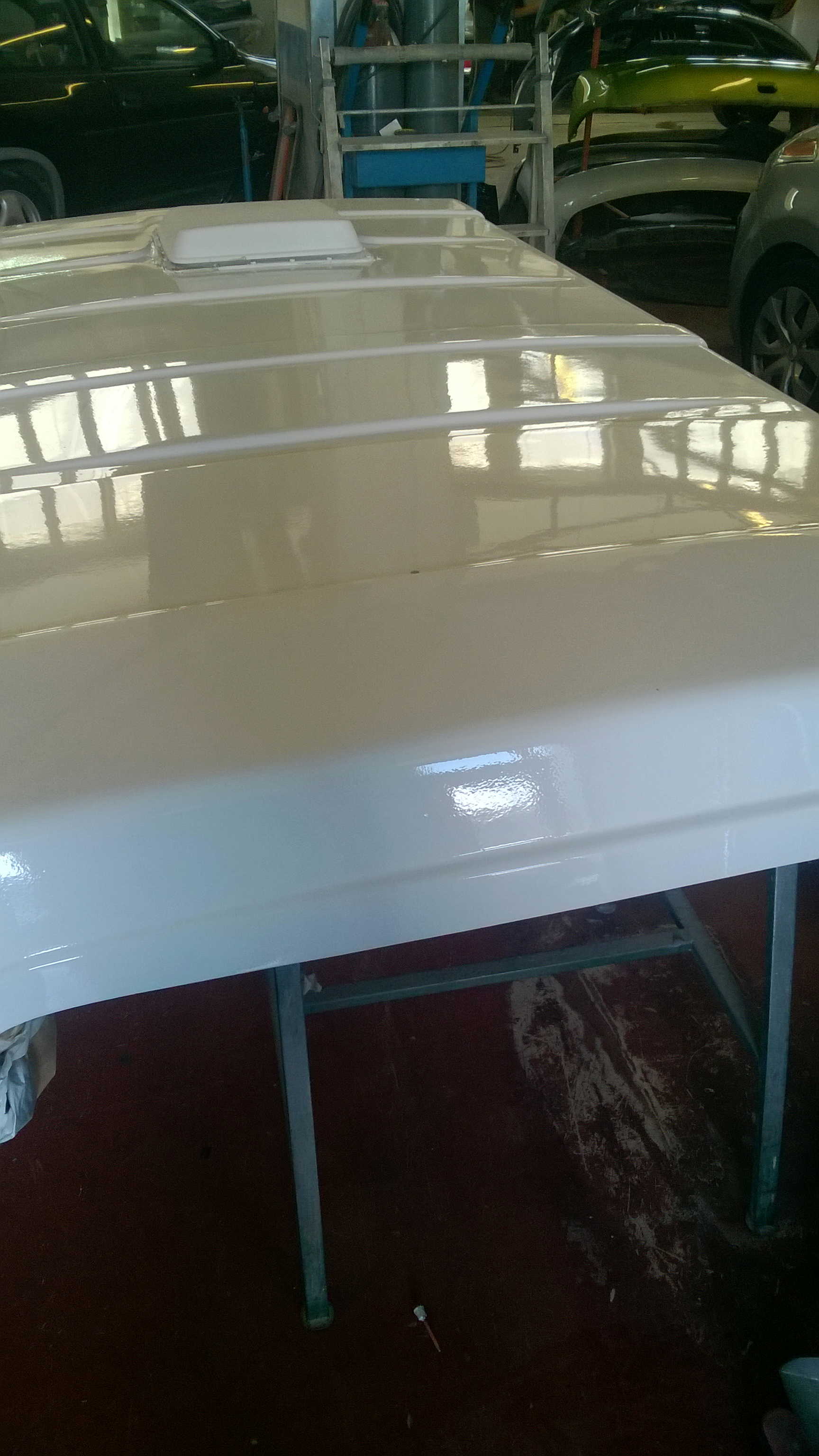

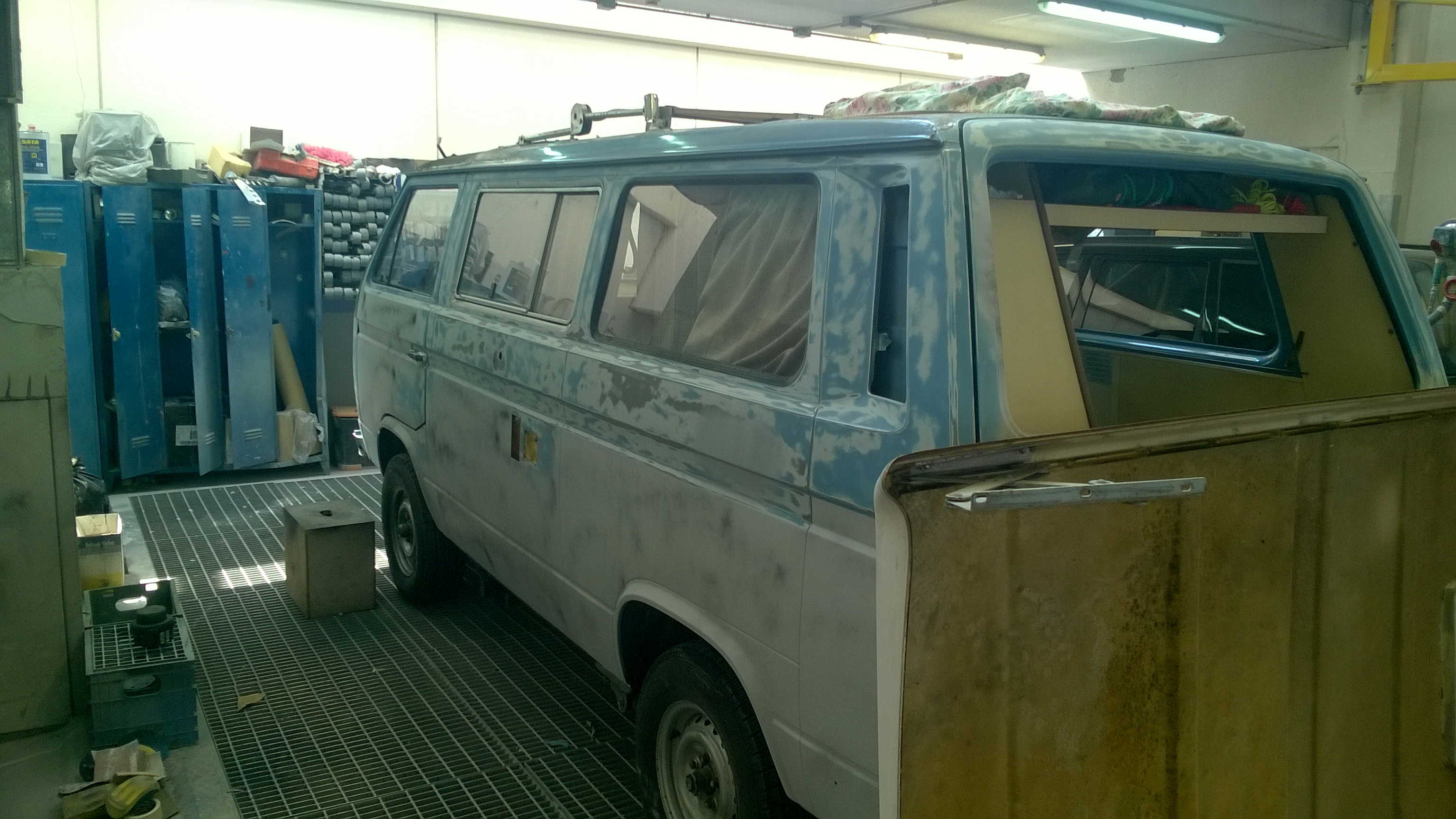

si io lo comprai celeste e visto che aveva ruggine alla parte del frigo e qualche fitta ho deciso di sistemarlo cambiando colore per il caldo. Dentro mi piaceva celeste e fuori è ral9001 con il tetto bianco, colori che secondo me stanno bene insieme, così in estate non si scoppia al sole... e si risparmia evitando di smontarlo completamente. Dalle foto si vede alcune fasi e spero che la ruggine ora non ritorni visto che ho anche messo il frigo a compressore che non fa condensa posteriore. Ho speso circa 3000€ compreso scartatura e verniciatura del tetto con pulizia a idropulitrice del floccato interno. E' tornato nuovo!
P.s. ovviamente ho cambiato anche il telo del tetto a soffietto montato dal carroziere.
OTTIMO LAVORO, sembra nuovo!!!
Grazie mille per le info ;)
