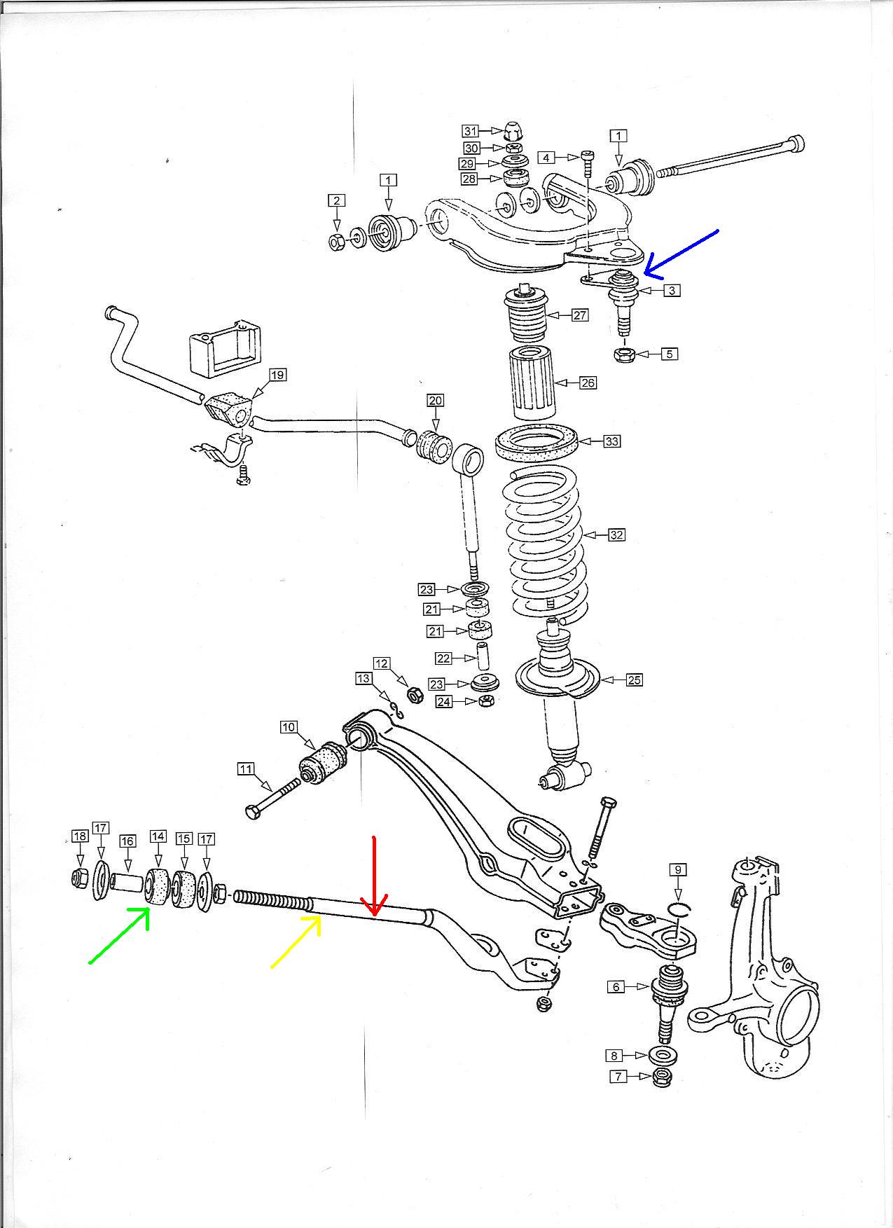

Sospensione anteriore:
il grosso limite è dato dalla "limitata" escursione che puo' raggiungere il puntone del braccio della sospensione (rosso): è quell'asta che collega (ed evita il movimento avanti/indietro) il braccio della sospensione al telaio. Il limite è posto dalla angolazione che possono raggiungere i gommini (verde) che tengono centrata la suddetta asta rispetto al telaio. La soluzione c'è: si taglia l'asta in prossimita' della zona filettata (giallo) e si risalda non piu' in asse ma con una angolazione da decidere in base all'abbassamento del braccio, cosicchè i gommini ricevano il perno come in asseto originale. Operazione gia' effettuata su di un Land Discovery per compensare la rotazione del ponte rigido in seguito ad assetto rialzato. Te ne assumi la completa responsabilita'...
Oppure si ricostruisce quel particolare, con piegatura dell'asta e rifacimento del supporto al mozzo ruota.
La testina (blu) dell'archetto superioriore non è piu' in grado di seguire l'abbassamento del fuso/mozzo ruota e necessita assolutamente di un distanziale con una buona correzione angolare.
Abbassandosi il braccio, la carreggiata si riduce: bisogna ragionare su come ripristinare il giusto valore.
Altro? I giunti omocinetici....

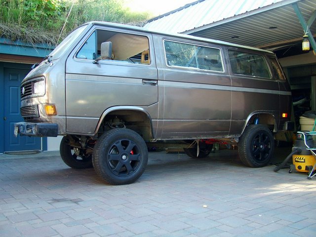

19/03/2009 23:12 #21066 da il_teo
Risposta da il_teo al topic 10 cm. di alto gradimento
paolinox ha scritto: Trovato..
E' così che lo vorresti?
mio dio.... è quasi brutto!!! AHAH!
Teo
19/03/2009 23:18 #21067 da gioy_80
Risposta da gioy_80 al topic 10 cm. di alto gradimento
Mi togli le parole di bocca... più che altro è spaventoso! :sbonk:
