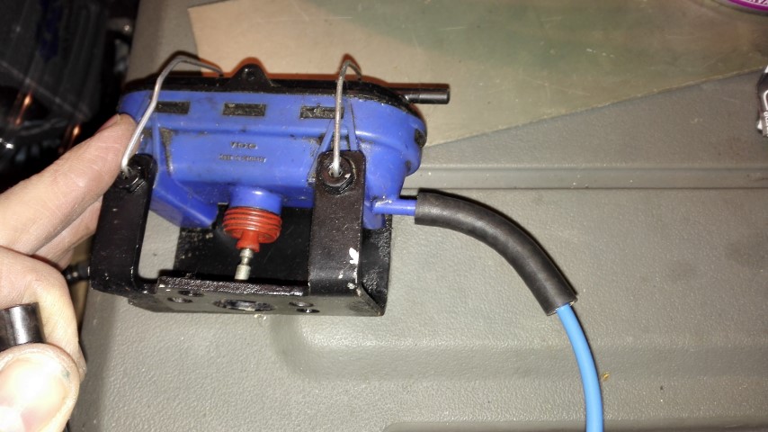

Ciao Teo!
Cerca un normalissimo tubo carburante, di solito sono già telati (all'interno della gomma, non la calza esterna).
Il portagomma sull'attuatore ha diametro 5mm, forse il rilsan del tubetto rigido che porta la depressione è da 4mm ma non ricordo bene.
Il tubo carburante con diametro 4mm dovrebbe essere quello giusto, da cercare da normale ricambista. Costo sui 5/7 euro metro (qualche anno fa).
Non essendo preformato come quello originale, dovrai prevedere il tubetto di gomma un poco più lungo dello standard per evitare strozzature nella eventuale piega che servisse.
7 Anni 5 Mesi fa #149556
Risposta da CaravelleC al topic Attuatore blocco posteriore
Ci sono tubetti del vuoto delle attuazioni waste gate di molte macchine recenti che hanno quel diametro e sono disponibili sia con calza di nylon di protezione esterna che già curvati a 90°. Basta individuare il codice giusto o chiedere ad un ricambista un po' volenteroso. Il materiale dei tubetti del vuoto è particolare, fanno tenuta senza fascette, comunque come dice Paolinox anche un tubo benzina telato del giusto diametro (deve entrare forzato) in assenza di altro va più che bene.
7 Anni 4 Mesi fa #149620
da RUV
Risposta da RUV al topic Attuatore blocco posteriore
Non l'ho letta tutta
Haloa
Ma il tubo di raccordo mi sa che vada bene lo stesso usato per il ritorno dagli inniettori.
Se fosse tropo stretto una pucciata in acqua calda ad ammorbidire...
Haloa
