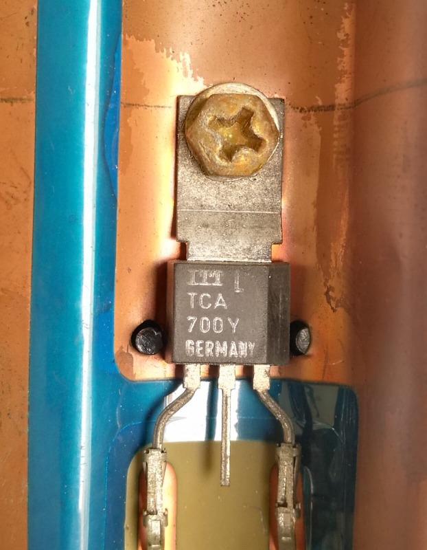

allora, per esperienza fatta, la questione è cosi' articolata in ordine di probabilita' del guasto:
1 - strumento difettoso di ordine meccanico o elettrico. Meccanico: anche se raro l'aghetto struscia per sua deformazione sul supporto e falsa la lettura. Attenzione a quando lo tocchi per verifica perché è delicatissimo. Elettrico: resistenza interna sfasata. Prima di cambiare lo strumento con uno nuovo meglio fare prova con altro anche preso allo sfascio.
2- Regolatore di tensione difettoso. Si tratta di una specie di bacarozzetto nero con tre piedini di circa un 1 cm x 1 cm che si trova inserito nel circuito stampato posto dietro il quadro cruscotto. Se questo non funziona bene dovrebbe essere falsata anche la lettura del termostato. Quindi se l'aghetto del termostato funziona bene puoi escludere questa ipotesi anche se io alla fine una volta smontato il cruscotto lo cambierei ugualmente. Costa circa 4 euro su e bay. Attento alle sigle riportate sul regolatore ve ne sono di varie gradazioni.
3 - Falso contatto sulla morsetteria posta dietro il cruscotto. Improbabile ma non raro! Attraverso la visione del circuito stampato visto in trasparenza di fronte ad un finestra trova il relativo contatto e verifica se l'attacco sulla morsetteria ha preso un po' gioco.

5 Anni 11 Mesi fa #152226
da Vt3inmaremma
Risposta da Vt3inmaremma al topic Indicatore Benzina
Ho lo stesso problema e il meccanico mi dice che potrebbe essere quell affare a tre zampe... Mi puoi dare il link eBay perché non vorrei sbagliare... La sigla è tca700y pero ho visto che ci sono più tipi.
Cmq e saltato sia l indicatore della benzina ed anche quello della acqua a seguito di un montaggio errato del motorino d avviamento.
Qualsiasi suggerimento è ben accetto... Grazie mille!
