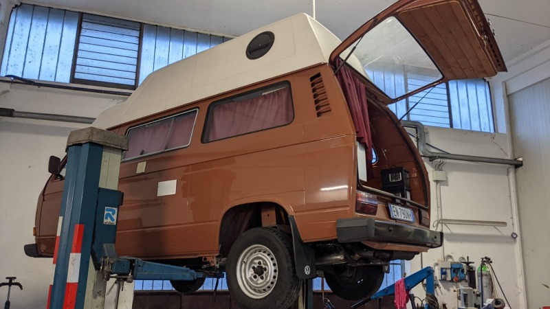

Vi metto qua una fotina della nostra villetta al mare/montagna/lago ancora sul ponte mentre il meccanico finisce di montargli il motore nuovo

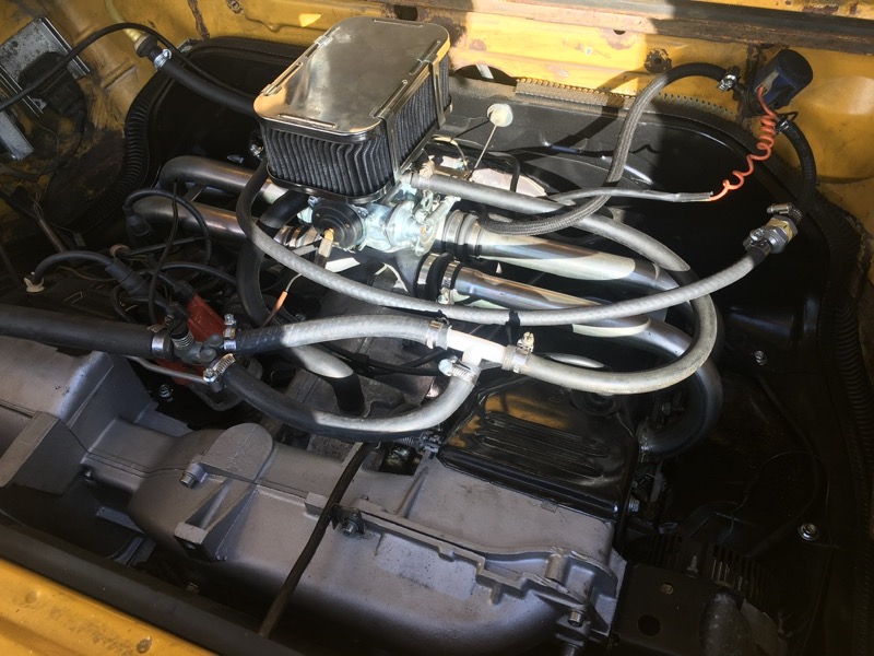

Ciao, anche io ho rifatto il motore ma ho notato che scalda, ho scritto un post con le caratteristiche comunque è un t3 2000 aircooled benzina gpl a cui rifacendolo ho installato un carburatore centrale levando l'airbox originale, quali accorgimenti posso prevedere per migliorare il raffreddamento?
oltre a un radiatore olio aggiuntivo come posso convogliare correttamente l'aria, c'è magari qualcuno che ha implementato delle modifiche?
grazie!

Come mai hai scelto di mettere l'aspirazione singola togliendo la doppia? Sul CT è singola aspirazione di fabbrica e sto pensando di fare una modifica...

Ciao,
leva parecchie rogne nella regolazione della carburazione.
un carburatore doppio corpo regola meglio ai bassi facendo consumare meno, i cilindri sono sempre alimentati allo stesso modo scongiurando squilibri.
Il carburatore Weber nuovo ha un'ottima fattura rispetto ai solex originali.
l'unica pecca è che nel kit dei collettori le guarnizioni di pessima qualità si sono seccate velocemente, quindi ho fatto fare delle flange.

Ah ho capito, così in pratica ne regoli uno per tutti i cilindri invece che due. Secondo te sul mio CT rimandendo con l'assetto carb singolo, che cosa posso montare al posto del solex originale che fa un po' pena? Vorrei migliorare almeno l'erogazione e, perché no, i consumi, visto che beve come una bestia...
