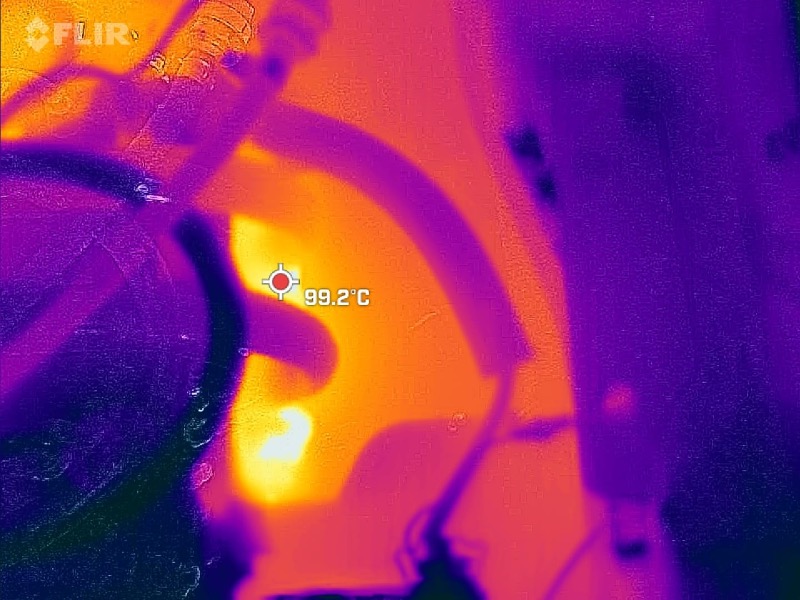

Ciao alla fine come hai migliorato il raffreddamento del tuo t3 CT?io riporto per attinenza con il tema delle foto termografiche fatte al mio CU delle due teste, dove si evince a caldo una differenza di T tra le due teste di circa 10 gradi.
