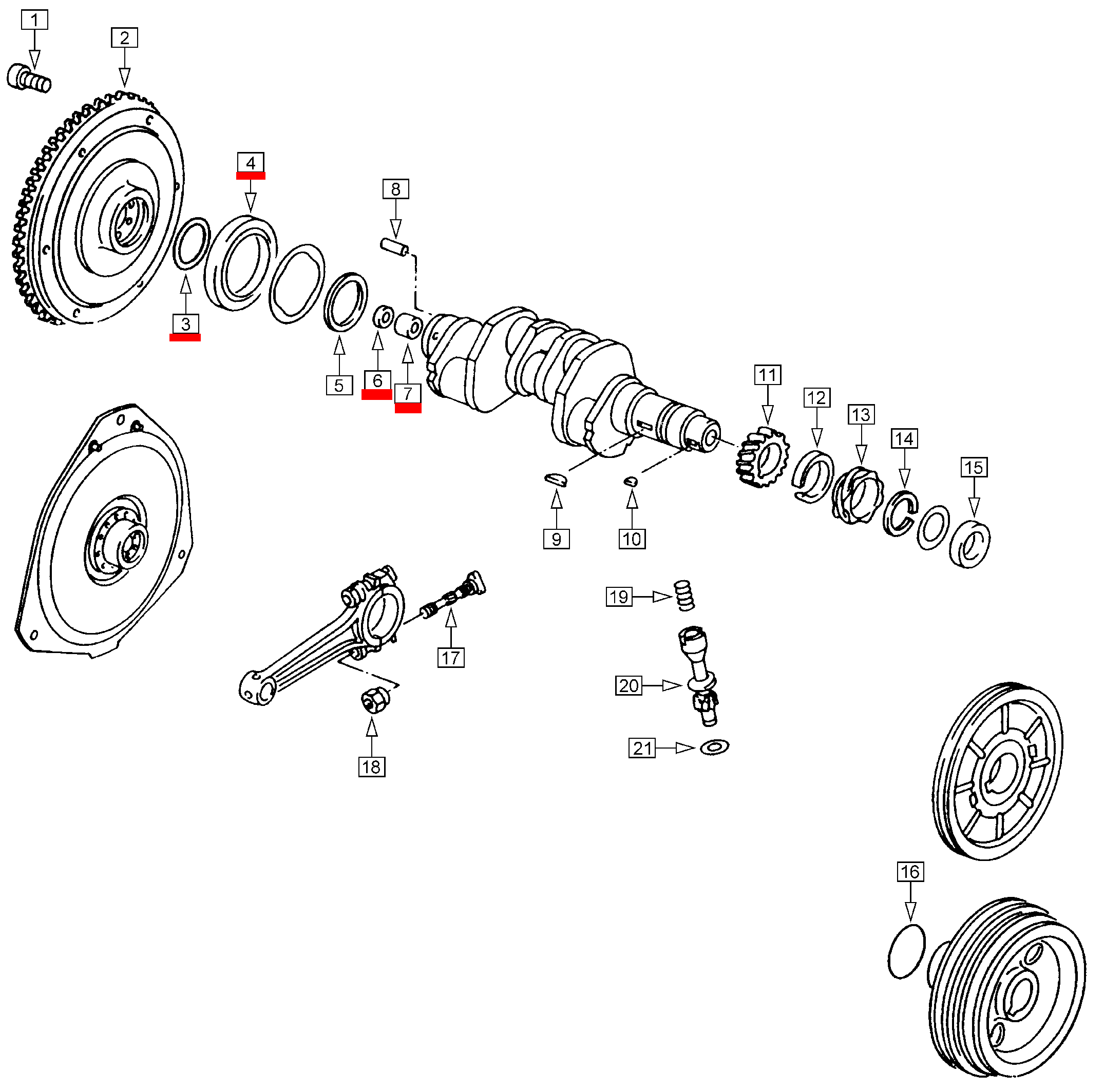

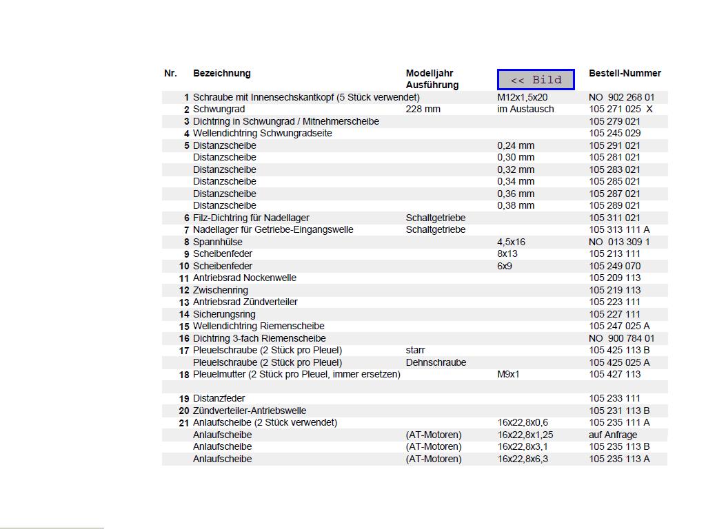

Di seguito esploso e codici dei ricambi.

Il volano è fissato all'albero motore tramite 5 bulloni. Una spinetta determina il giusto posizionamento del volano sull'albero onde evitare montaggi sbagliati.

dall'esploso sembra lo stesso sistema del t2 ... un unico dado centrale e alcune spine attorno al foro centrale che servono ad accoppiare volano e albero motore (una di queste è leggermente disassata e permette un unica posizione di montaggio )... dall'esploso ...
