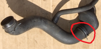

1 - zona Turbo, o meglio ho trovato olio nella parte del tubo che arriva alla girante li dove c'è quella sorta di molla blu che tiene uniti i tubi, che poi è anche se non erro la parte più bassa di questi tubi e quindi proprio dove potrebbe andare a depositarsi l'olio, cioè qui!
[foto presa online]

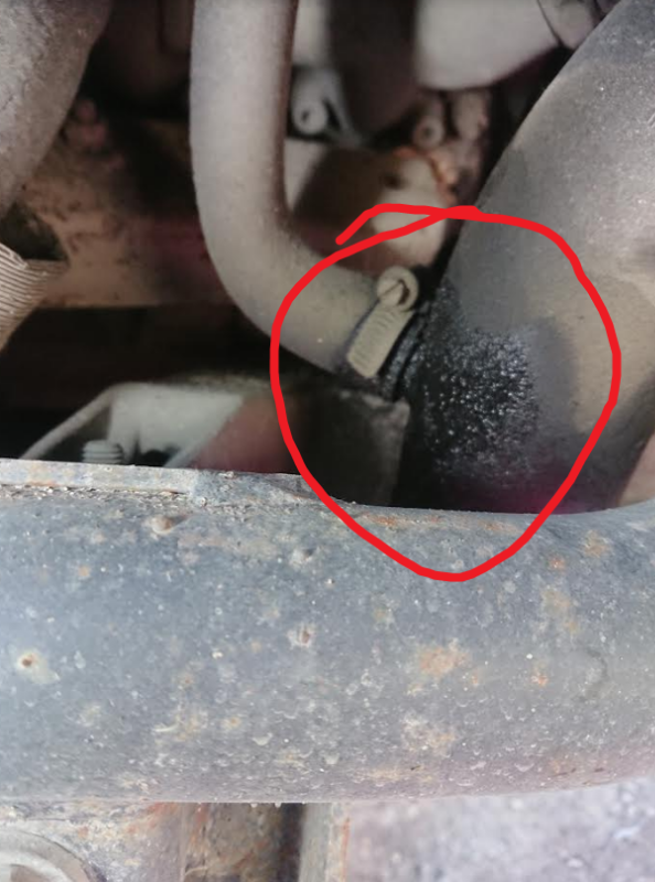

allora ho continuato a ripercorrere i tubi e ho ritrovato altre tracce sempre dove c'era un raccordo, cioè qui!
[la mia situazione]

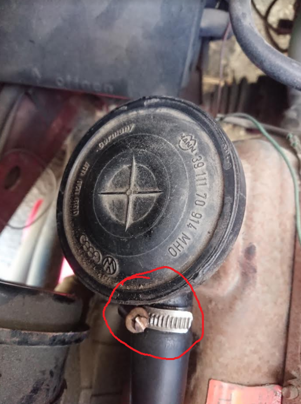

continuo ed arrivo in fine qui, anch'esso sporco di olio li in zona fascetta, cioè qui!
[la mia situazione]
Ora io non sono un esperto e sto iniziando a mettere mano sui motori per la prima volta proprio su di lui. Premetto poi che ho tolto il tubo e ci ho messo il dito dentro e c'era mooolto olio e mi son chiesto ma qui non dovrebbe passare solo aria?
Quindi vi chiedo ragazzi alcune cose a riguardo, intanto questa valvola di pressione (codice 068129101) a cosa serve? e come si chiama precisamente? è normale che passi olio? (presumo di no...) e quindi l'ultima domanda a riguardo è: può essere lei la causa della perdita dell'olio dal tubo del turbo?

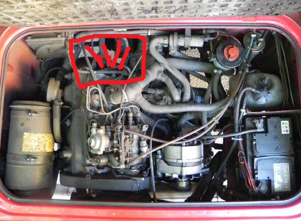

3 - ULTIMISSIMO problemino che ho riscontrato da poco (mentre si andava al raduno su amiata) a metà tragitto ho iniziato a sentire un rumore molto più assordante dal motore (nella zona sinistra), io scherzosamente dico che sembra il rumore di una harley davidson modificata (senza scarico di alcun tipo capito che intendo?).
Questo rumore che è un pò acuto come se fosse metallico (ma nemmeno troppo) lo si sente solo nel momento che si da gas. si era pensato al gommino che fa da supporto alla marmitta, era da cambiare ma il problema non era quello.
Ho fatto un pò di prove accendi-spegni-accendi-spegni ed ho notato che nel mentre parte il motore arriva una bella fumata da questa zona!
[foto presa online]
Ora di preciso non so cosa ci sia in quella zona, perchè quando ho controllato andavo di fretta ma potrebbe essere qualche guarnizione dello scarico?
E se si oltre a fare più baccano (cosa che poi sotto sotto non mi dispiace affatto ahahah) influisce surra resa del turbo? dato che se non erro quei gas prima di uscire passano per la girante.

bene, iniziamo a fare un po' di ''confusione'' ... la valvolona sulla testa serve a grandi linee a recuperare i vapori di olio presenti normalmente all'interno del monoblocco, detto questo, è relativamente normale che tracce di olio passino attraverso quei tubi e vadano a finire in aspirazione, non è normale (ma accettabile) che escano da quei tubi, che magari dopo anni di onorato servizio si sentano stanchini. . . quindi dai una bella pulita al tutto e tienilo sotto controllo.

Per il terzo problema potrebbe essere una crepetta sullo scarico che si evidenzia (fumo) quando dai gas perchè la pressione nel condotto aumenta di conseguenza.
Allora, in teoria, si, può influire sul rendimento del turbo ed in generale del motore. In pratica, vista la modernità dei nostri motori e la piccolezza (credo) della crepa non penso ti faccia nulla se non baccano.
Onestamente, più che alla performance penserei al rumore (dai, i nostri catorci già non vanno neanche a spingerli poi anche rumorosi non si tollerano :asd:) e soprattutto ai gas caldi (magari sono pochi, per ora) che investono quel che trovano nel vano motore, altre parti, cablaggi e tubi.

K . ha scritto: ...è relativamente normale che tracce di olio passino attraverso quei tubi e vadano a finire in aspirazione...quindi dai una bella pulita al tutto e tienilo sotto controllo...
Pulisco tutto e vedo come si comporta e nel caso continuasse, allora potrebbe essere che la valvola si possa essere rotta?

OlandeseVolante ha scritto: Per il terzo problema potrebbe essere una crepetta sullo scarico che si evidenzia (fumo) quando dai gas perchè la pressione nel condotto aumenta di conseguenza...
Ho portato il furgo dall'omino delle marmitte e mi ha detto che non ci sono crepe ma è la guarnizione che si è bruciata di un pistone. Quindi devo portarlo dal meccnaico per farla sostituire. Per caso è quella guarnizione unica tipo O-O-O-O ?
Dovrei trovare il codice per prenderla? più che altro non so di preciso come si chiama. Provo a fare una ricerca
